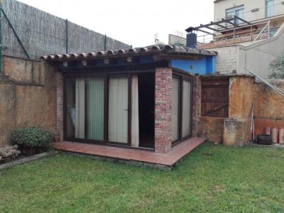

Tengo un local al fondo de el patio de mis padres con una Roland td15 pero quiero apañarlo para meter la acustica. Dicho local se encuentra al final de el jardin, rodeado de paredes de jardines de los vecinos. Por ahora tiene unas enormes puertas correderas de doble cristal.
La consulta es, si quitando las correderas, haciendo pared de gero con un trasdossado de pladur con lana de roca o copopren solo a las dos paredes que dan a exterior y con un falso techo aislado dejando las paredes originales ( dobles las dos y una de piedra ) ¿conseguiria un resultado aceptable para no molestar a unos 6 metros minimo de el local?

Como no sé si me expliqué tan bien como quería os dejo una foto de el local al que me refiero
Muchas Gracias!
