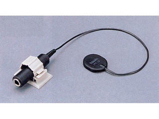

Wenas, pa esta receta ncesitamos los siguientes ingredientes:
-Piezo
-Cable doble
-Jack hembra mono
-Estaño
-Pistola termica
-Soldador electrico
-Vaselina
-Chapa metalica (o espátula metalica de cocina)
Lo primero soldamos el cable doble de unos 20cm al jack hembra y luego al piezo, uno de los cables a la punta y otro a la masa en el jack y uno al interior y otro al exterior de las partes del piezo. Hecho esto, pasamos a recubrir el piezo y un poco del cable con la cola termica de la forma siguiente:
En la chapa metalica o espátula de cocina de acero untamos una finísima capa de vaselina (esto es para q al echar la cola termica no se nos kede pegada al metal)
Con la pistola bien calentita echamos una espiral del diámetro del piezo en la chapa metalica y rapidamente ponemos el piezo encima haciendo ligera presion para q se distribuya bien la cola debajo del piezo y no keden burbujas. Cuando este casi frio, despegamos el conjunto de la chapa metalica,. El siguiente paso es hacer lo mismo pero por encima del piezo, lo colocamos sobre la mesa echamos una espiral de cola termica y presionamos con la chapa o espátula metalica untada en vaselina, luego recortamos con una cuchilla el reborde y ya tenemos un disparador tipo Yamaha como podeis ver en la afoto.
El Yamaha
El hactelotumismo
Este fue el primero q hice y me kedo un poco gordito, con la practica van kedando mejor.
Para fijarlo en el parche usaremos cinta adhesiva de doble cara q podeis conseguir en cualkier ferretería o grandes almacenes.
Para fijar el jack hembra al aro del bombo en las tiendas de todo a 100 o de los chinos vendes unos utensilios adhesivos de plastico para sujetar escobas q seguro q nos hacen el apaño.
Pues eso es todo, decir q el trigger funciona perfectamente porlomenos en el bombo, una cosa a tener en cuenta.... cuanto mas fino es el recubrimiento de cola termica mas sensible es el piezo aunq no conviene dejarlo muy fino 3-4 mm seria lo ideal.
Saludosss

Bueno, pues he querido retomar este fantástico hilo porque, en mi proceso de aplicación, he ido al todo a 100 a buscar con qué sujetar el jack hembra, y he visto lo de sujetar las escobas, pero también he encontrado unas pinzas para cables que se parecen en un 99% a las originales de los triggers de Yamaha. Sobran como 2 mm alrededor del jack (por lo menos los que yo uso), pero supongo que con envolverlo con un poco de espumilla o similar, se sujetará bien y queda muy aseado :D.
He sacado unas fotos para que veáis cómo son, el espacio que queda y la marca y todo.

Wenas, pues aunq no se ve la chapa metalicaa la que va pegada la goma si q se podria hacer perfectamente aunq no seria necesario recubrir el piezo con la cola termica para protejerlo, lo que si seria conveniente es echar cola termica a las soldaduras del piezo para que sea mas resistente y aislar el piezo de la base metalica con esponjilla o espuma para que al golpear otros pads no se disparen los demas por las vibraciones al estar todos unidos al mismo soporte.
el piezo iria colocado en el centro del pad y los cables a soldarle a ser posible lo mas finos posibles para que no abulten mucho debajo de la goma negra. con lo que la cosa quedaria asi:
goma negra
piezo (parte dorada hacia arriba)
espuma aislante
base metalica
