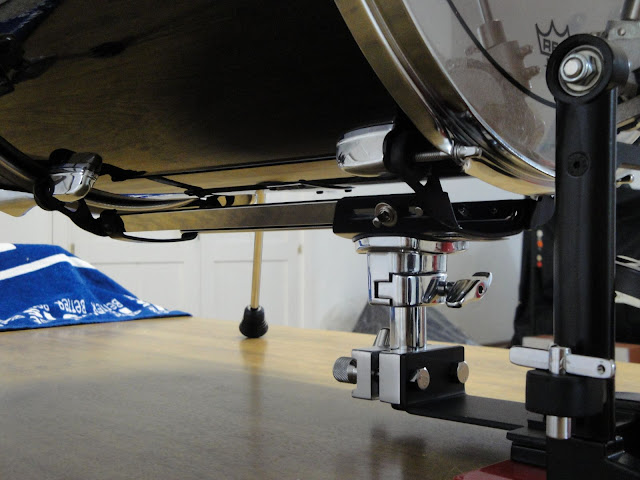

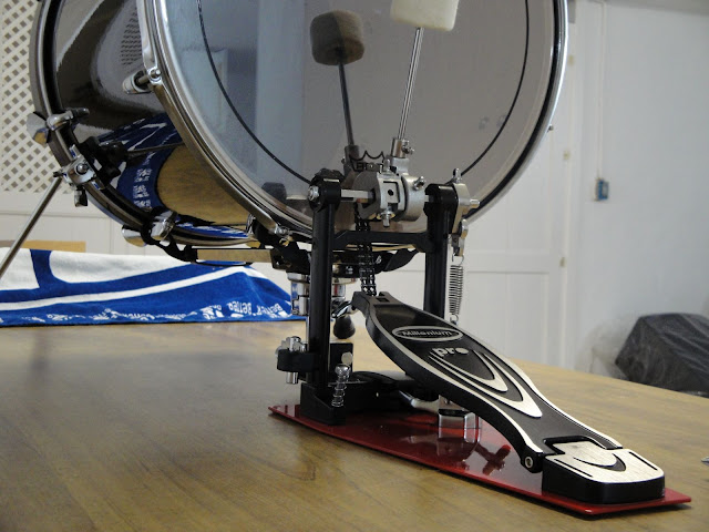

Bueno, esto ha sido un pequeño experimento que he hecho, porque aparte de esta tengo una modesta Mapex Vx. Y la pequeña ha heredado todos los cacharros de la "grande".
Todavia me falta por poner un timbal de 12 (estoy esperando una grapa) que haria la función de goliat y queda pendiente de sustituir el 16" Millenium por uno de la Stage Custom que tengo pedido . He intentando replicar una Manu Katché.
Cuando ya tenga el base de la Stage, le pondre el aro de madera y un parche negro en el resonante para que parezca un bombo "normal".

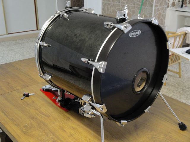

por el 10/04/2010
Unas fotillos de como ha quedado el timbal/bombo de la Stage Custom.
Un Saludo.
Me podrías decir de que medida es el timbal y que parches le has puesto?
