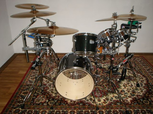

Os dejo una foto de mi mini-bateria con el timbal/bombo de 16. Lleva un jungle kit de pearl y el timbal es un milleniun de esos baratos, al cual le atornillé directamente la roseta BT-3.
Comentaros que es mi primer post en este foro, el cual llevo visitando desde hace un año, siempre resolviendo dudas gracias a vosotros.
Un Saludo, nos vemos por aqui.

"TIO_LO" escribió:
Hola.
joe po pa ser un minikit llevas tela de cacharros:D...te ha quedado muy muy chula...yo estube un tiempo con un minikit pero al final me pille la catalina club jazz y estoy contentisimo porque no me gustaba como quedaba un base/bombo con los aros metalicos y pasaba de pillar 1par de aros de madera de 16
