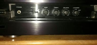

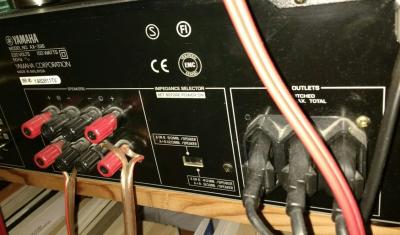

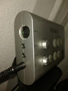

Ahí van las fotos. Pero me temo que hay poco que hacer. No veo entrada de Jack por ningún lado salvo, como tú dices, la de salida de auriculares. Es un ampli de Los 90. Como se hacían antes, nada de plástico y piezas de metal. Tira que te cagas. Lo tengo con dos torres maraca Infinity que son la leche. Por eso me da lástima no encontrar manera. Me quedo con las ganas de ver cómo chuta la batería

En el módulo tienes que sacar del "out", no de los auriculares. El ampli tiene que tener entrada de audio por huevos. En la esquina izquierda de la tercera foto, veo "aux"; sería mejor que sacases una foto de esa parte para ver mejor, pero va a ser ahí donde tienes que enchufar el módulo. A lo mejor necesitarás un adaptador para el cable (no veo de qué tipo es la entrada aux, seguramente RCA).

La foto es oscura, pero se ven que, efectivamente, son cables de entrada RCA.
