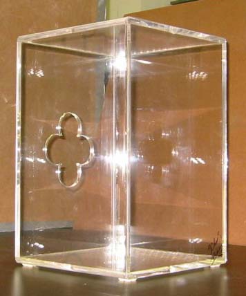

por el 04/04/2005
Joder, hasta dónde puede llegar el aburrimiento; un cajón de plexiglas...
En fin... en este mundo y a estas alturas...
¡¡A cuidarse!!
lyverdrums
por el 05/04/2005
:shock: y eso sonará bien???
Azulaima
por el 05/04/2005
Buena pregunta, ¡ni idea!
Parece más bien algo para una estantería, ¿verdad?
lyverdrums
por el 08/04/2005
Seguro que no es una vitrina de joyeria o algo asi? :lol:
