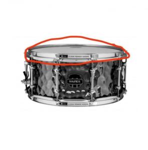

Buenas tengo una caja Maphex Armory Daisy y no hay manera de afinarla en condiciones. Le tengo puesto dos círculos de gel para matar los armónicos porque si se los quito vais a ver cómo suena.
https://drive.google.com/file/d/16iErC2pRImhDqqw-NhWxc99gSA6A921o/view?usp=drivesdk
Pienso que por malas prácticas de afinación en años anteriores, los tensores ha podido ceder y se hayan visto afectados/ doblados.
¿Posible solución?
1) Apañar ese aro (power hoops 2,3mm). Esta caja está descatalogada.
2) Aro compatible. Probé 1 de tamtam pero no era igual. ¿Sabrían de algún aro?
3) ¿Es posible algún tipo de reparación del aro?
4) Otra solución??
Gracias de antemano.

Puff,es q en si las cajas d acero tiran armónicos a dolor.M parece raro deformaciónes,pero lo puedes comprobar todo.desmonta la caja entera y pon en una superficie plana los aros así como la caja a ver si le encuentras curvaturas.siendo q no encuentras deformaciónes ,pues a aprender a afinar metódicamente,tienes dos parches y una bordonera y tienes q encontrar el equilibrio entre ellas,y olvidarte d afinar quiero q suene así,afina pensándo en encontrar donde esa caja suena bien y ese es su sonido.por supuesto el batidor q pongas hace muchísimo,por gusto personal no recomiendo los genera h dry o similar,poner ese parche y darle golpes a un cartón es lo mismo, aunque según lo q toques puede ser

Mm entiendo. Voy a probar a ver el estado del aro bateador a ver cómo están los agujeros de los tensores y si está bien a lo mejor puedo darle una vuelta al parche. Si el objetivo es intentar sacar un sonido decente. Gracias por tu aportación!! ;)

1º: cualquier aro de 10 divisiones te tiene que ir bien a esa caja.
2º: ponle unos parches mas adecuados a esa caja, como serían unos
REMO: Remo emperor de bateador y resonante
EVANS: Evans St Dry de bateador y un Hazy 500 de bordonero
Con cualquiera de las dos combinaciones, reduciras significativamente los armónicos (o en su caso, los volverás mas controlados)
Realmente TAMPOCO hay que eliminar por completo los armonicos.
Y sobretodo, haz caso al colega Korokota que te ha dado unos muy buenos consejos.
Por experiencia propia te puedo decir que esa caja en concreto es jodidilla de afinar ( como casi todas las de acero) así que te recomiendo que te armes de paciencia y que tires de tutoriales.... seguro lo consigues.

De serie trae un ambassador coated que son los que tengo puestos. Ponerle unos emperor que son de doble capa no matarían demasiado el sonido?

Armónicos o sin armónicos?
El ambassador es un parche muy abierto y esas cajas sacarán un mogollón de armónicos.

Si os fijais, cuando le da en la zona central, que es donde hay que darle de común a la caja, suena bastante chula y normalita. Que suene con armónicos fuera de esa zona sigue siendo de lo más normalito.
