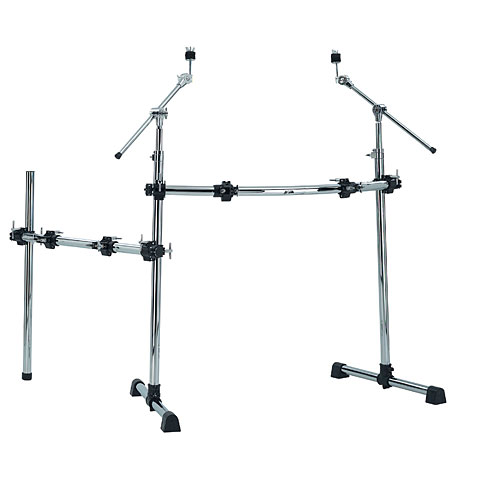

El asunto seria pillar piezas y hacerse un rack casero, por ejemplo Gibraltar:
  • 4 RS-GRSTL Road Series T-Leg Clamp
  • 4 SC-GRSHML Road Series Hinged Memory Lock
  • 4-8 SC-GRSMC Road Series Multi Clamp
  • 4 SC-GRSRA Road Series Right Angle Clamp
  • 8 SC-RF Block Rack Feet
  • 2 SC-RBA Rack Tube Boom Attachment
Basicamente serian estas piezas y luego comprar los tubos y cortarlos a medida.

pues yo me hice las alas del mio!
te cuento....
1º busque tubo en un taller de venta de acero inoxidable. la medida no la recuerdo exactamente. se q unos 6 o 7 metros me costaron alrededor de mil duros.
2º pille piezas gibraltar peroooooooooo MALDITA la hora pq puedes buscar piezas stagg de similar calidad a mitad de precio.
pro:
-el rack me salio mucho mejor q los q venden pq los tubos son cojonudos y no de pichiglas como suelen venir los de fabrica sobre todo los mapex.
contra:
-me salio caro por las piezas asiq buscate stagg o similares...
tb me costo encontrar mucho las patas o gomas q van al suelo apoyadas pq en españa no suelen tener.
en resumen q mola hacersele pero de precio no te ahorraras demasiado aunque ganaras en tubo a mejorrrrr :wink:

lo del tubo de acero es mas robusto pero si das muchos bolos, te has de pillar dos porteadores porque deben pesar un huevo.yo pille tubo de aluminio que no lo partes ni pa diox, la unica pega es que el tubo de gibraltar por ejemplo es de37 mm y en aluminio hay solo 35mm o 40mm, pero le hice un apaño y del diez oyes!!!!!

ya pero es que yo con 90 euros de tubo de aluminio me hice uno como el 503 de pearl pero con dos alturas, osea 1,70 de alto, puedo descolgar platos, y monton deespacio extra ya tenia grapas de gibraltar pero las magnum dicen que son iguales de resistentes y valen la mitad. con lo quepor unos 250 que es lo que tevale el pearl temontas una jaula en toda regla :wink:

javileen
por el 11/03/2005
yo me lo he hecho y mejor...!!!!
os comento.....
compre las barras de las medidas que yo quise....
luego grapas y listo....
en una carpinteria metalica.....
me curvaron hasta las barras......y mucho mas barato.
tot barras frontal+patas del frontal+2 laterales+2patas para los laterales me costo + o - 100euritos. la barra frontal y las laterales curvadas.
la pasta se te va en las grapas.
el unico problemilla es que las grapas son de 37.7mm y las barras que tienen son de 40, con lo cual tienes que abrir un poco mas la grapa de lo normal, pero el mismo tiempo hace mas presion.
las patas del frontal las puse con un grapa de gibraltar que oscila para asi poder plegar el rack y no tener que desmontarlo y montarlo en cada bolo, asi solo desmonto las laterales.
no es por pegarme el moco pero me ha quedado de lujo.....
cuando pueda pondre unas fotitos.
ya os digo la pasta se va en las grapas.
las dos oscilantes 30 cada una, 2 para patas 13 cada una,y otras 6 iguales para laterales y patas de los laterales..
tot..... barras 100 264 por algo que tama pide 1000+-
grapas 164 gibraltar solo por la parte central pide 300+-
