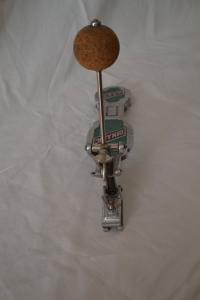

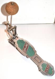

Lo del pedal es delicado por lo mismo, hablamos de un laton de fundicion de hace unos 100 años, las impurezas seguro que son mayores que ahora y a saber si es un laton hecho con calamina o con zinc realmente, y a saber en que proporcion con el cobre.Soldar laton con laton a esos tamaños y sobre un elemento tan antiguo pues evidentemente no es para principiantes(me refiero con esto a gente como nosotros que no se dedica a la soldadura de manera profesional), es algo especializado, ya digo que para opinar con un criterio valido al 100% habria que tener las cosas in situ , en la mano, pero aun asi la obra que tiene ese pedal para dejarlo bien es una buena obra que le llevaria trabajo a cualquiera, es algo que salta a la vista, pero para saber que hacer o como hacer exactamente, pues lo dicho, habria que verlo in situ.
Lo que te comenta el padre de tu amigo quiza sea el metodo que se usa para soldar cobre, que es estaño, si es a eso a lo que se refiere, pues no nos vendria bien por dos razones: la principal es que se trata de una soldadura blanda, y aunque tu idea sea solo para rellenar, date cuenta que despues practicaras unos agujeros en ese relleno practicamente tan grandes como el diametro del rellenado en si, asi que las paredes que quedaran de relleno seran muy finas, y siendo estaño, cuando quieras meter los machos para hacer las nuevas hembras de los tornillos puede que arranques todo el poco relleno que va a quedar, eso con otro tipo de soldaduras valdria si o si, pero con estaño y en una piezas con tan poco margen, no se yo...
La segunda cosa que no nos viene bien es que el estaño es plateado, asi que como no lo cromes o pintes todo en plateado luego al final,pues se quedaran todos los rellenos/soldaduras en plateado cuando el laton es dorado.
No se si se refiere a soldadura por estaño, me parece raro dada lo blanda que es, pero bueno el laton no deja de ser una aleacion de cobre y zinc y quiza se refiere a relleno con cobre mezclado con algun tipo de cosa mas que desconozco y que da una soldadura fuerte al laton y de un color adecuado para el laton tambien, al menos no sera un relleno/soladura en color plata como el estaño.
No lo se, yo noy profesional de la soldadura, se lo basico, y se quien me lo podria hacer aqui, generalmente en los puertos ,astilleros, etc se trabaja mucho el laton y el bronce en helices y otro tipo de cosas es mas facil encontrar respuesta a las soldaduras o rellenos de laton o bronce. Te dejo un link que creo que es para soldar o rellenar, con varillas, el laton, quiza el padre de tu colega pueda conseguir o le sirva algo de esta info:
http://www.nicrotec.com/consumibles-de-soldadura-nicrotec/aleaciones-para-soldadura-fuerte/aleaciones-de-laton-nicrotec/productos.html?c=1&g=10&s=21

Ya hace tiempo de esto y me imagino que ya se habrá restaurado, pero si necesitais imágenes de como debería ser el pedal yo tengo uno, no tan antiguo pero creo que es muy, muy similar en estructura. De hecho tiene las mismas patitas bajo la talonera, sistema de muelle muy parecido...DSC_0378 1.JPG DSC_0624.JPG DSC_0627.JPG DSC_0628.JPG DSC_0630.JPG DSC_0632.JPG DSC_0633.JPG

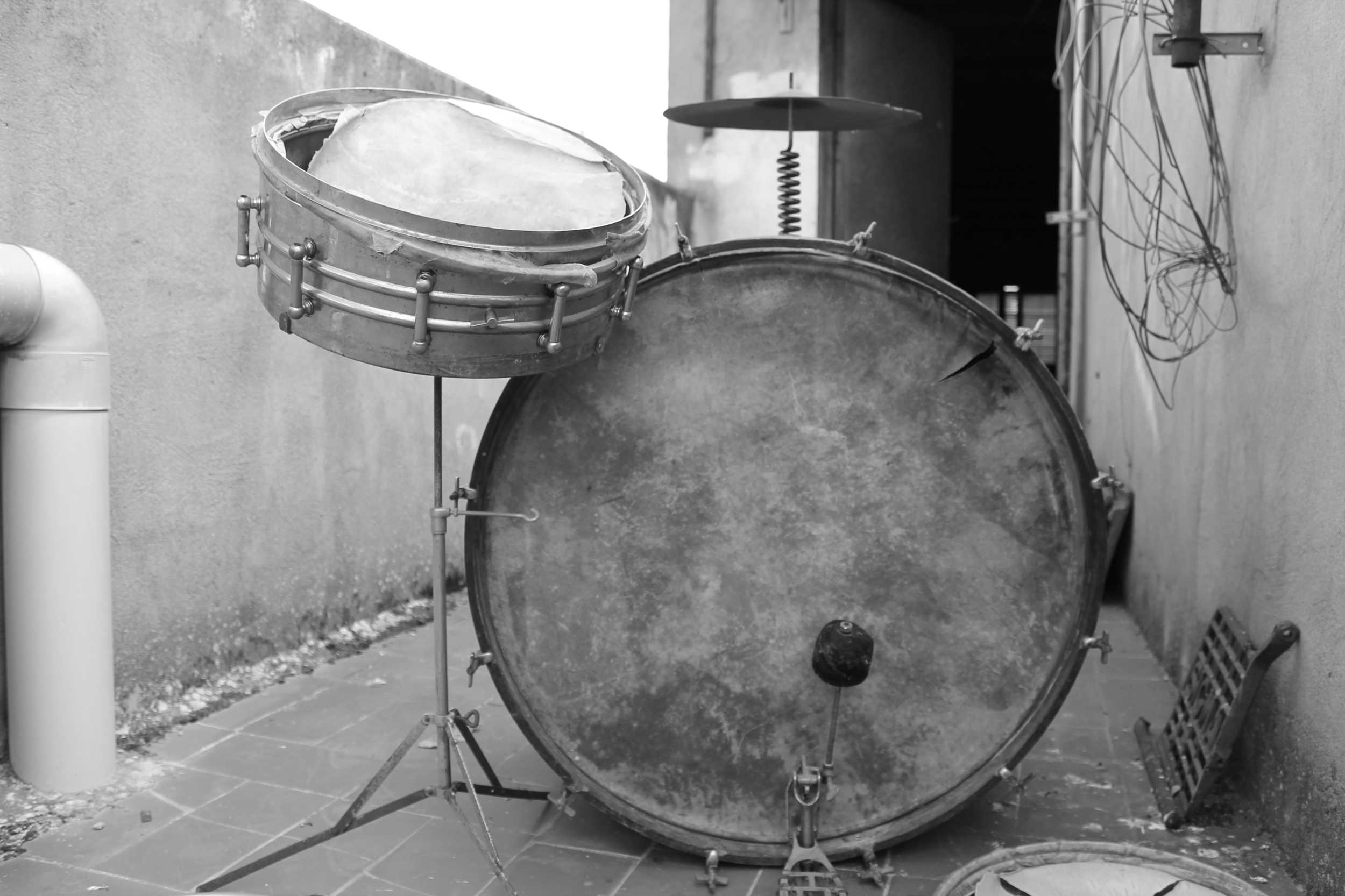

Buenas!!! Han pasado ya unos pocos de años y la verdad es que al final no pude restaurar la batería, por falta de herramientas y dinero lo tuve que dejar aparcado, solo encole el bombo y poco mas.
Hace un par de semanas me entraron ganas de ponerme a ello y creo que esta vez si va ha poder ser.
Os dejo un enlace con las fotos que subí en su día y se han borrado: https://ibb.co/album/fsbhbF

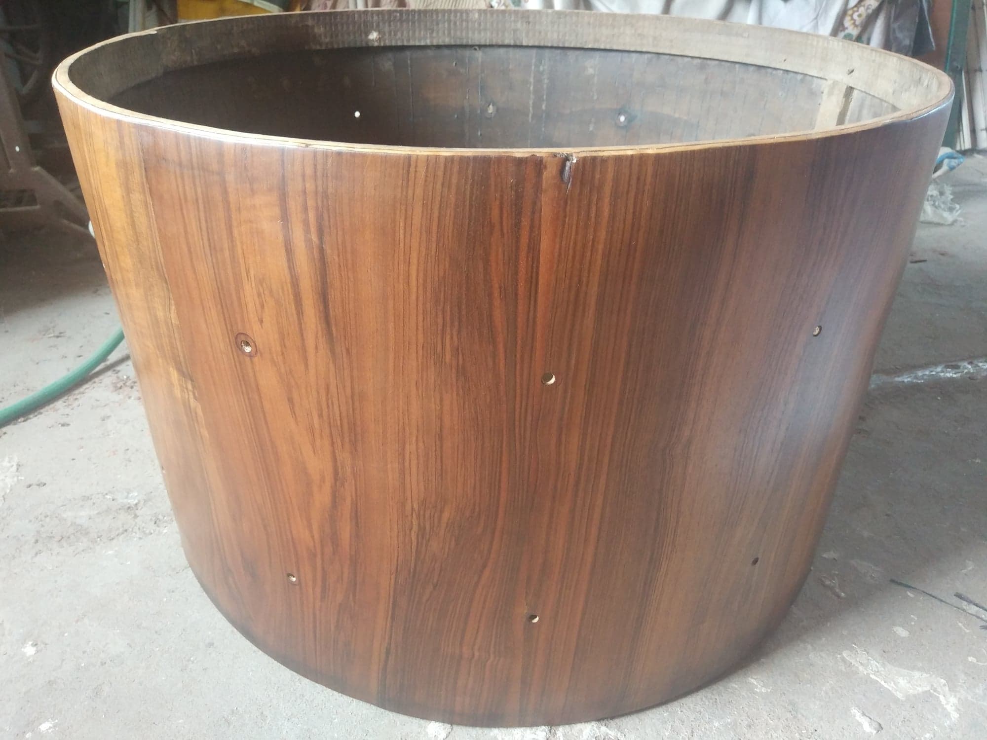

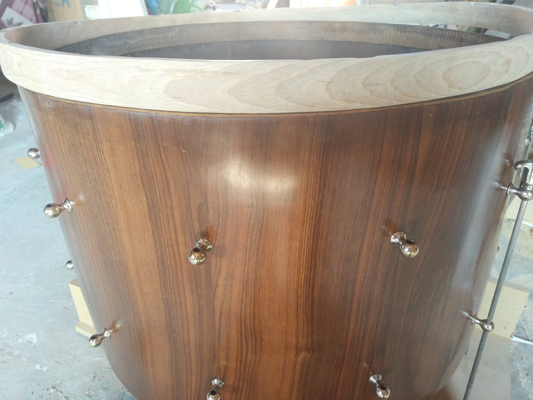

Ahora mismo estoy liado con el bombo, lo he desmontado completamente.

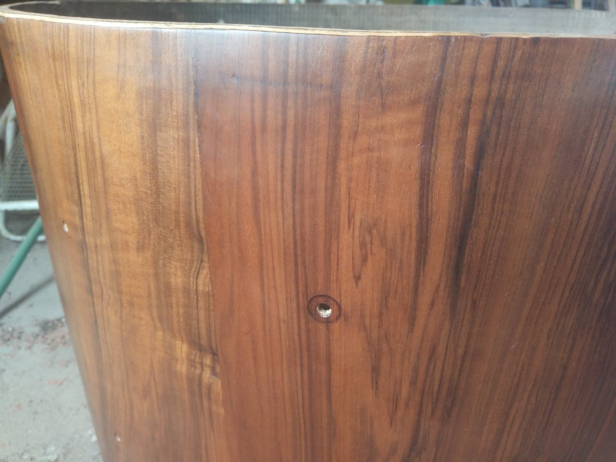

  • El casco: Esta formado por 3 laminas y los refuerzos, la capa exterior parece caoba. Lo he lijado hasta dejarlo bien limpio y liso, y he comenzado ha darle varias capas de barniz transparente, creo que esta quedando bastante bien.
  • Los aros: Uno de ellos estaba despegado y se ve que en su día se pego un poco mal, entonces me he puesto a despegar esa parte y volverla a unir correctamente ( no tengo fotos del proceso), una vez bien pegado he comenzado a lijarlos.

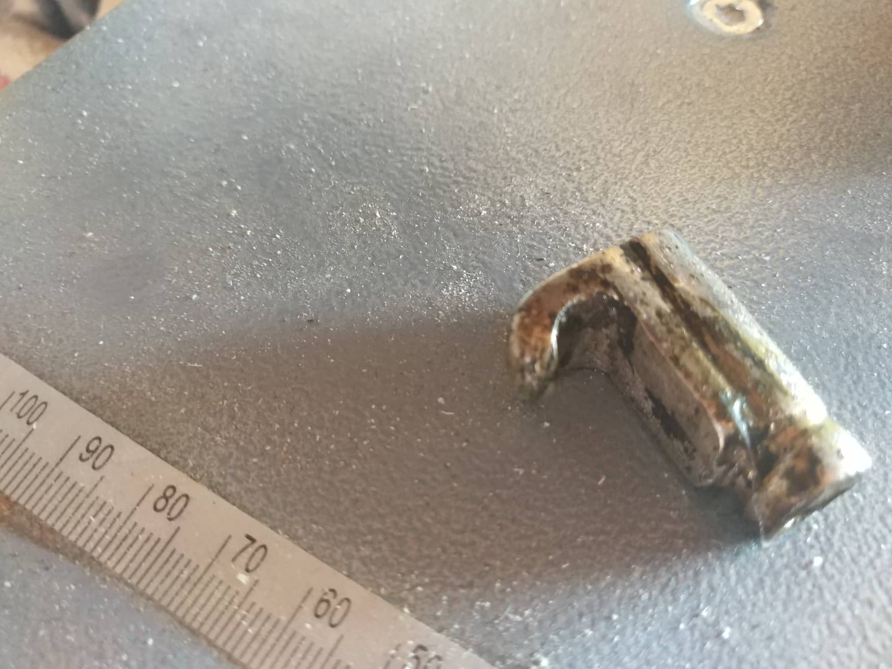

  • Los herrajes: las varillas están bastante oxidadas y me gustaría mandarlas a cromar, he pedido presupuesto en un sitio y me parece un poco caro (10€ por cada varilla), de momento no se que haré... las bellotas son de latón cromado, de momento las dejare así.

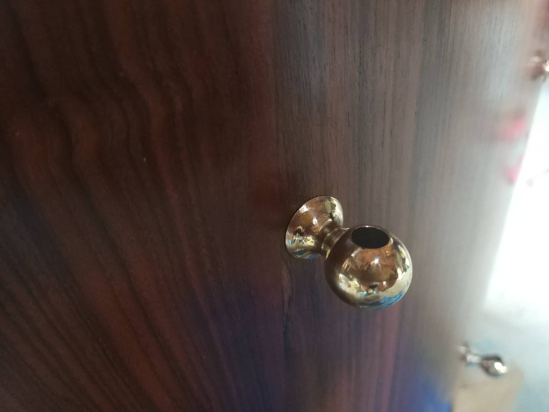

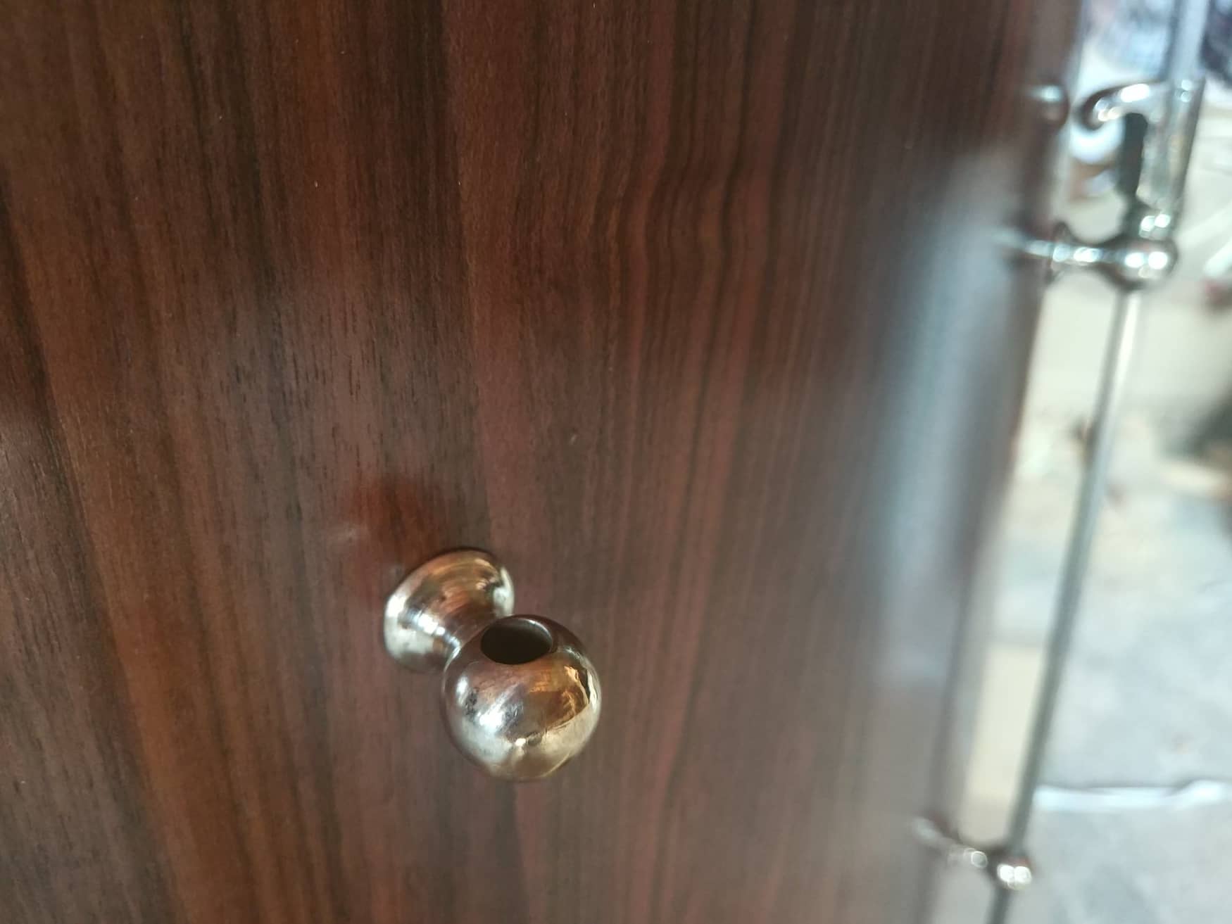

He estado puliendo las bellotas del bombo y algunas garras, este es el estado en el que estaban:
Compre pasta para pulir y abrillantar, y con los diferentes accesorios de la dremel e conseguido sacarles este brillo, a quedado bastante bien, lo malo es que habré eliminado casi todo el baño de cromo y no se cuanto tiempo duraran así de brillantes:
Me faltan por pintar los aros, creo que los pintare de un tono mas oscuro, ya que tiene la madera algunas manchas oscuras que no salen ya ni lijando. Como podéis ver los aros estan un poco deformados.
La varilla que se ve en la foto de arriba la lije bien para ver como quedaba y quizás darle un esmalte, pero creo que las mandare a cromar, me han dado en otro sitio mejor precio.

Pues de momento tiene buena pinta tio . No podrias cromar tambien las bellotas? Lo digo si por el tiempo al quitarle el cromado se ponen negruzcas.
