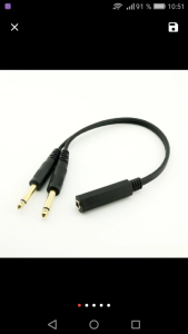

Ya me he puesto este cable para ampliar más la batería
