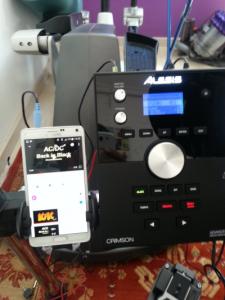

Bricoñapa de hoy 3,95 made in chino del barrio
Cómo me lo estoy pasando ;)

Hola Quino, sigo probando cosas hoy grabe en usb y de lujo, se puede grabar batería sola, con las song que trae el modulo o con las drumless de you tube no cuelgo el audio por que soy mu malo :) y no quiero herir sensibilidades :) :)
También me pille el cable midi usb solo falta, que sea capaz a descargar el addictive drum o algo de eso
