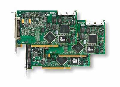

Si que hay una forma, y es adquiriendo una tarjeta de adquisición de datos PCI. Se suelen usar para cosas más profesionales, en industrias pesadas y todo eso, vamos, que no es una tarjeta fabricada en exclusivdad para esto, pero sirve. Es, para entendernos, una "tarjeta de sonido" pero completamente configurable, de hecho la has de configurar tu completamente para que funcione y requiere de unos conocimientos de electrónica y tratamiento de señal elevados.
La que yo conozco es de la firma National Instruments, modelo 6025E:
Dispone de entradas y salidas tanto digitales como analógicas. Los piezos se pueden conectar a la entrada analógica y programarla para que maneje esta señal y convertirla en datos midi.
Cuando digo que hay que "programarla" no es que lleve un programita más o menos complicado sobre el cual tocando ciertos items consiguamos configurarlo para nuestro fin, ojala... Me refiero a realizar un programa desde cero, ya sea en C, C++, Matlab.... algo complicado y no comodo.
Esta solución es cara (sobre los 300 euros), sus posibilidades son ilimitadas pero es dificil de programar como ya he dicho. Te recomiendo que te pilles un módulo que te va a salir más economico, pero si te quieres tirar a un pozo sin fondo.... :wink:
