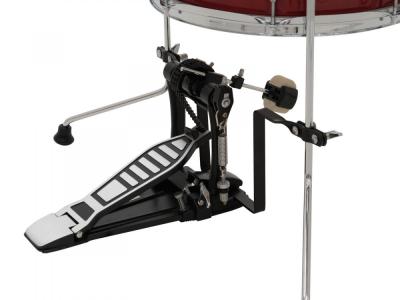

Con partes de baterías viejas me voy a hacer una batería de viaje para acústicos, sitios pequeños....etc.
Ya lo tengo todo pensado pero me falta el soporte del pedal a las patas del tom base, tipo a las baterías llamadas cocktail.
No soy capaz de encontrar un soporte, si no lo tendré que fabricar de alguna manera, pero si alguien sabe donde lo podría encontrar estaría muy agradecido.
Gracias

Hola Gonso, estoy en la misma situación que comentabas y tampoco encuentro esa pieza a la venta... Has podido avanzar? Alguien tiene alguna idea?
Muchas gracias y un saludo.

Pues veo difícil que podáis encontrar dicho soporte. Creo que cualquier cerrajero puede fabricarlo fácilmente, otra cosa será lo que cobre. Saludos.

Pues lo tuve que dejar aparcado aunque he seguido buscando y no encuentro nada. Así que o fabricarlo o pensar en otra cosa.

hola! se me ocurre un perfil perforado cortado en trozos y uniendo con tornillos las partes como que fuese un meccano.
http://www.leroymerlin.es/fp/420501_perforado1z1aluminio1z1bruto1z1gris1z1plata/420501-perforado-aluminio-bruto-gris-plata-perforado-aluminio-bruto-gris-plata?pathFamilaFicha=420501
quedaria algo asi....
