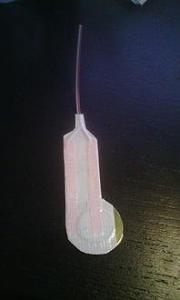

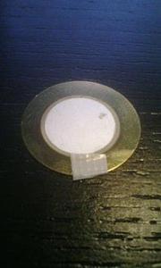

Estos:https://www.ariston.es/producto/27ee45-disco-ceramico-piezoelectrico-buzzer-27ee45-9720.aspx
Son de buena calidad y baratos, sobre todo si los compras a granel (recomiendo comprar de sobra por si estropeas alguno al estañarlos). Eso sí, vienen sin cable así que es necesario saber manejar el estañador. Antes de estañar, raspa la superficie con un cúter o algo afilado, así el estaño se agarrará mucho mejor.

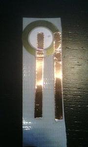

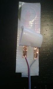

Si no quieres estañar, hay otra solución, que de hecho es la que utilizo siempre desde hace años ya que los puntos de estaño son un punto débil. Necesitas cinta de cobre y cinta americana:
