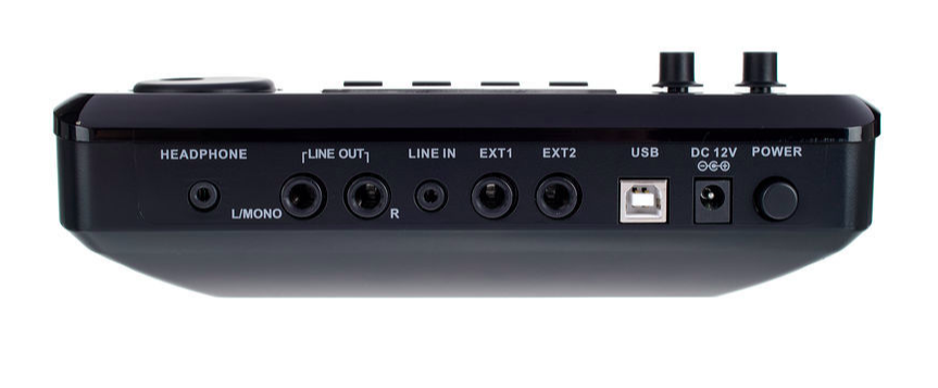

Buenas, después de muchos y muchos días trasteando con la salida USB-MIDI de mi batería electronica sin conseguir buenos resultados (he probado Reaper, Cubase, y algunos DAW más) me planteo comprarme una tarjeta de sonido, que por lo que he visto por ahí es mucho más simple, ya que directamente grabas el sonido de la batería sin tener que mapear kits ni configurar la entrada midi ni historias.
Por un lado, si me recomendáis una tarjeta de sonido para grabarme pero que sea mas o menos económica relación calidad precio, que tenga buen sonido pero sin que tenga que tener un nivel profesional (es solo por evaluarme e ir grabando cover y ejercicios) me hariáis un favor.
Y otra duda que me surge, es que he estado mirando modelos y leyendo información, intentando entender que es lo que necesito para conectar la batería a la tarjeta y la tarjeta al pc.
Mi modulo tiene estas salidas:
Entiendo que tengo que conectar los Line Out con la tarjeta de sonido por medio de JACKS.
Y luego la tarjeta de sonido va al pc por ¿USB?
Me pierdo un poco, y no quiero comprarme ningun modelo que despues no me sirva.
Gracias adelantadas y perdón por el tostón.
Un abrazo.

Si vas a usar tu módulo como salida de audio no te hace falta una tarjeta USB, con conectar la salida de auriculares con la entrada de línea (o de micro) de tu ordenador y grabar con el audacity (por ejemplo) es suficiente.
Si no buscas una calidad profesional yo probaría antes de gastar pasta en la tarjeta.

Otra cosa, no sé cómo será exactamente la salida usb de tu módulo, pero lo normal es que necesites instalar un driver usb-midi en tu ordenador para poder usarlo. Con los ASIO (genéricos) debería funcionar.

Ostras pues no me había planteado esa idea, la cosa es que con ese método tendría que escucharme por la salida del PC entiendo no? Voy a probar esta tarde a ver si la latencia no lo hace imposible.
Muchas gracias!

Me apunto esto también, generalmente el Windows 10 me lo reconoce, e incluso llego a ver la escritura de entrada de MIDI en Cubase por ejemplo.
Pero no consigo configurar correctamente el EzDrummer, solo llego a escuchar el piano XDD

Yo tengo conectado un modulo MP 850 millenium, de la salida usb a puerto usb de un portátil viejo ya. Lenovo g585 8gb ram. El reaper, asio4all y ezdrummer2. Salvo 4 detalles reconoce todo a la primera. Pero a la hora de grabar, si se nota un poco de lag en algunos momentos... Mas notas, mas lag. Cuanto?.... décimas de segundo, pero se nota que se va desacompasado.
Logicamente, te escuchas por la salida del pc.
Como te han dicho, sopesa las opciones, configura y haz pruebas, antes de meterte con una tarjeta de sonido externa.
