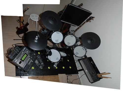

Hola, yo tenia el mimo porblema y hice una plataforma con matera y pelotas de tenis. Funciona perfecto ya que no he tenido mas llamdos de los vecinos
------------------------------------------------------------------ Madera
oooooooooooooooooooooooooooooooooooooooooooooooooo Pelotas de tenis
Si quieren mas fotos de detalle me piden, las saco y las subo.

y esa plataforma es estable ??
Como aguantas el monitor ahí ?? no se como poner el mio.
por el 30/07/2008
Que currao lo de las pelotas de tenis, si señor!!!!
Luego dicen que los bateristas somos poco inteligentes etc.
Es verdad, lo del ordenador es una pasada, parece l centro de mando de Houston más que una E-Drum.
zappadappadoo
por el 30/07/2008
Claro, date cuenta que al hacer los agujeros las pelotas no se mueven (suponiendo que la tabla de abajo también los tiene).
Buenísimo invento, macho. Yo lo había visto con neumáticos, pero esto es la leche.
¿Tiene que seguir alguna lógica la disposición de las pelotas? Supongo que con que hagan una especie de malla valdrá, ¿no?
Estaría bien que subieras fotos para "copiarte" la idea.

pues la verdad es que me interesan bastante esas fotos, jejeje
de todos modos, no oscila mucho la plataforma?
por el 30/07/2008
Eso digo yo, ¿después de tocar un solo de batería no te trasladas al pasillo sin darte cuenta?
Si la madera es lo suficientemente gruesa y el agujero lo suficientemente ajustado para que las pelotas no sobresalgan (qué bien suena esto último...), no debería moverse lo más mínimo. Creo que incluso se podría poner cinta antideslizante a la parte de abajo y dejarlo níquel.
La verdad es que estaba pensando en hacerme una tarima para ni siquiera probar suerte con mis nuevos vecinos y ésta va a ser la campeona.

Hola, la bateria se mueve un poco, pero siempre se queda en su lugar. Uno s acostumbra. El fin de semana le saco fotos para que vean.
