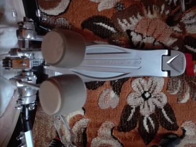

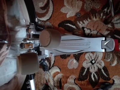

Buenas tardes, os escribo porque tengo un problema con mi doble pedal Tama Speedcobra 310. Veréis, antes de tocar ambos golpeadores están a la misma altura, pero al final de una canción el golpeador izquierdo acaba más hacia el bombo que el otro, a veces incluso acaba pegado completamente al bombo y me toca volver a ajustarlo (por que si no es imposible tocar doble bombo). Adjunto dos imágenes.A-MyPanD.jpg WP0a3VWg.jpg
Muchas gracias de antemano

Tienes un claro y evidente priblema con la sujecion del ajuste de inclinacion, desmontalo y mira k no tengas un desgaste demasiado grande k impida sujetar bien el ajuste

También prueba a engrasarlo todo bien, un saludo

no, desgaste no es, porque me compré el doble pedal en diciembre y estoy aprendiendo a utilizarlo y lo he usado bastante poco. Voy a probar a desmontarlo a ver si así.

pero eso serían los muelles, no? y con el 3en1 de toda la vida valdría?

No sólo los muelles, todas las piezas móviles, valdría si pero es mejor la grasa consistente para máquinas y esas cosas. Si el pedal es tan nuevo quizás tengas algún ajuste mal hecho no se, un saludo tío

También el pedal izquierdo y el cardan, o barra que ahí es donde estará el problema ya que te pasa con la maza izquierda

Ya lo he solucionado, he reajustado el pedal, no ha hecho falta engrasar. Muchas gracias a los dos por vuestro tiempo
