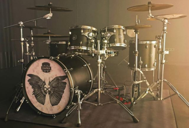

Buenas! Mi batería tiene los toms aéreos con unos clamps bastante malos ya que no son firmes y al tener el enganche en las torres de afinación estos se me desafían debido a su propio peso. Mi idea sería modificarla y ponerle únicamente parte del clamp directo a la madera. Mi pregunta es si alguien tiene experiencia previa haciendo alguna perforación en el casco y no correr con el peligro de que este pierda sonido o algo por el estilo, únicamente serían dos agujeros de unos 4mm para dos tornillos. Muchas gracias ante cualquier respuesta!

La verdad opino q en poco tiempo por donde hagas los agujeros para esos tornillos va a ir cogiendo holgura ,va a ir reventado la madera y no t va a servir de nada el apaño,t vas a ver en una situación peor.colgados como explicas tu me viene a la cabeza Pearl y Mapex y me parece raro q se desafinen los tom,nunca lo he oído,ni trabajan tanto como la caja ni le metes rimshot a esos aros.Si t puedo decir q las bates d gama baja desafinan solas ,q los cambios bruscos d temperatura cambian la afinacion,q si pretendemos afinar demasiado grave y queda excesivamente suelto el parche desafina en dos golpes.tambien tienes la opción de colgar x lo menos el pequeño en un pie de caja
