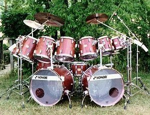

Una de las mejores baterias que se hayan fabricado en la historia, la Sonor Signature, tenia todos los toms de medidas "cuadradas" (excepto el tom de 6" que era de 6x8, supongo que para dar cabida a las bellotas y ganar algo mas de profundidad en el sonido). Tambien la phonic plus (muy similar a la signature pero de cascos mas finos) tenia medidas cuadradas. Y son dos de las mejores baterias de la historia, hecho reconocido.
Una imagen vale mas que mil palabras:
7f115b3600d7a7a607446787fa98d-567724.jpeg 07063637bf737c4cb3ffc42919ae3-567724.jpeg

Acabo de ver las fotos!!!
Que medidas tiene esa bateria?? Es que me salen los numeros!! Puede ser 6, 8, 10, 12, 13, 14, 15, 16 y dos bases de 18?
Creo que son dos bombos de 22x18, toms de 6x8, 8x8, 10x10, 12x12, 13x13, 14x14, 16x16 y bases de 16x17 y 18x19. Casi na.
