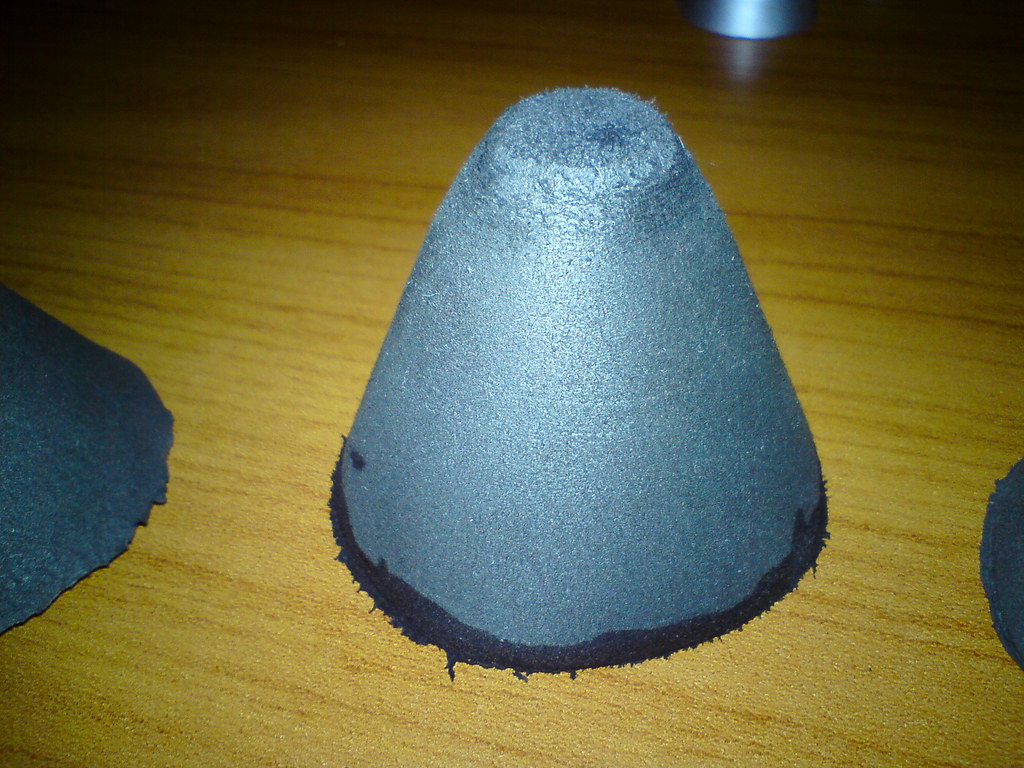

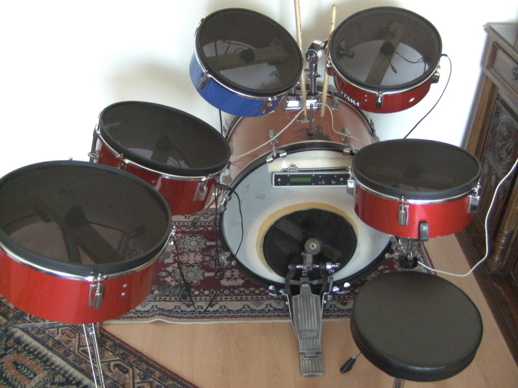

Les cuento que he retomado mi bricobateria que la había dejado botada por un largo tiempo.
El problema que tengo es que siento que tiene muy poca sencibilidad,
no se si es problema del Megadrum o problema de la contrucción de los pads. estan hechas estilo la bataca de Monitus.
como puedo aumentar la sencibilidad de los pads?

yo creo que pueden ser 2 posibles problemas
uno los piezos los solde muy mal por lo que veo, tienen mucho estaño, lo que impide un adecuado contacto con el cono.
el otro problema es la tensión de los parches.

El tamaño de los piezos es el "pequeño", de 3 cm de diametro.
El materal de los conos es una espuma superdensa, de la que se ocupa en algunas tablas de bodyboard economicas.

Muy guapa la batería y muy original la colocación del módulo!
A ver, los parámetros que vienen por defecto en el MD no valen para mucho, más bien para nada. Vas a tener que estudiarte bien la sección de cómo configurarlo en la página de Megadrum porque hay muchos parámetros, y sobre todo con pads caseros la tarea de configurarlos bien tiene lo suyo. Yo te puedo echar una mano, pero en serio lo mejor es que te empapes bien de los parámetros primero y luego si tienes dudas pregunta aquí o en el foro de Megadrum. Para descartar un fallo en los piezos, primero pon Highlevel Auto en Yes y atiza el pad fuerte unas cuantas veces - pon aquí el número que alcanza. Luego ponlo en No. Después, vete a Threshold y bájalo hasta que mejore la sensibilidad a tu gusto. Si lo bajas hasta 0 ó 1 y todavía no tiene sensibilidad hay un problema con el piezo. Después viene refinar la configuración para eliminar dobles golpes etc. pero primero vamos por partes.
