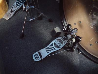

Hola. Hago este post porque desde que me compre la bateríame encontre con este problema y no se como solucionarlo.
Apenas apoyo el pié en el pedal, el pedal se apoya en el bombo.
Es decir, con el peso normal del pie sin hacer la mas minima fuerza el pedal esta activado, o sea el mazo en el parche del bombo.
Ya probe poniendo una cadena con menos eslabones pero es lo mismo, ajuste solo el resorte y no ayuda en nada. Le di mas recorrido ajustando el tornillo que apreta el hexagono donde va montado el pedal pero aun asi. Apoyo el pie y ya esta al final del recorrido.
Esto me limita demasiado porque solo puedo practicar "heel up" ya que para hacer el heel down necesito levantar el pie y sacarlo del pedal.
Es un pedal Mapex pero no conozco el modelo porque me lo dieron con la bateria.

Puedes probar poniendo un resorte mas duro... igual ese muelle no tiene fuerza

Hola, gracias por contestar. ¿Uno así iría bien?

Mira k los anclajes del resorte sean iguales o k porlomenos se puedan montar en tu pedal.. no todos son iguales.

A perfecto, gracias!. Cuando los compre les cuento como resulto todo.
