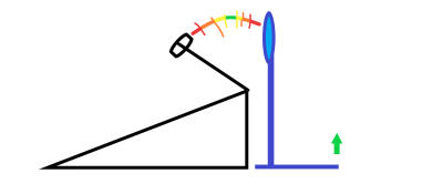

Lo segundo, mira el ángulo del pad de prácticas con respecto al pedal, normalmente el "sweetspot" (representado en este cutre esquema con la parte verde de la línea) está antes de los 90 grados, así que quizás tengas que acercar el pad a la maza levantandolo por donde está la flecha verde para que golpee antes, seguramente te cambie el rebote y digas "que narices, ahora rebota demasiado" peero eso es bueno jajajaj
La cosa, depende del pedal, pero normalmente si pasa de los 90 grados al golpear pierdes toda la fuerza, no te rebota bien y tienes que compensar haciendo esfuerzos innecesarios...
cutrepedal.png PD: hay pads que vienen con tornillos para levantarlos y otros que no, así que si es de los que no los tienen te tocará poner algo para que haga de cuña (en mi caso usé una mezcla entre calcetines pesas y la propia alfombra xD)
