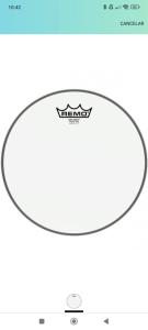

Estoy buscando unos parches resonantes remo diplomat para los toms, y veo que ponen en el parche snare side, esos son sólo para la caja o sirven también para los toms?
Cere92
por el 08/02/2025
Buenas! Yo en los toms tengo unos remo emperor en los bateadores. Ahora quiero ponerles unos diplomat resonantes pero solo me encuentro parches que ponen la coletilla "snare side". Esos sirven también para los toms?
