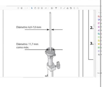

Leo en el manual de instrucciones de Roland que se puede usase un hit hat acústico normal para una electrónica si este es compatible ; es esto verdad. Adjunto foto del Manuel de instrucciones de la Roland TD en cuestión. IMG_5710.jpeg
Ein?
Si no me equivoco, el pie de hat mecánico de las electrónicas, es el mismo que el de una acústica, pero simple ya que un plato de electrónica no pesa ni parecido a uno acústico ( dependiendo el modelo).
Pero si quieres usar uno mecánico de electrónica, por lo que sea con patos de metal, no tienes problema.
