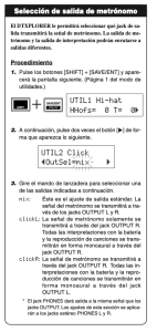

Sí se dice algo en el manual, te adjunto captura. Te permite elegir la salida de la señal de metrónomo: mix, canal izquierdo o derecho. Pero claro, si sale por el canal izquierdo o derecho, aunque te permite separar el metrónomo de los sonidos de la batería, estos saldrían en mono por el otro canal. Me temo que este módulo no da mejor opción... Para un apaño o para practicar vale, pero entiendo que quieres grabar la batería en estéreo.
Sólo se me ocurre que uses un mezclador de auriculares externo. Le conectas la salida de auriculares de la batería + la salida de un metrónomo también externo (puede ser incluso la salida de tu ordenador con nuestro metrónomo online 😅), y listo. Tendrías sonido estéreo limpio de la batería por las salidas de audio, y mezcla de auriculares con metrónomo.
