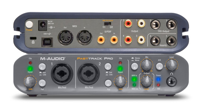

pues necesitarias algun hardware que te permita sacar 4 canales, y luego un software para seleccionar que quieres enviar por cada canal... yo uso esto:
M-audio fasttrack pro
y para software el reaper, y lo que hago es que por las salidas 1y2 pongo a salir lo que va al publico, y por la salidas 3y4 lo que quiero escuchar, y luego solo conectas las salidas 1y2 a la mesa a los altavoces o lo que usen XD y en la salida de los cascos tus cascos normales :p
Es lo que yo hago, aunque seguro que hay otras formas, mejores o peores XD pero bueno para que te hagas una idea :D

En cuanto a lo que preguntas, en hardware no me atreveria a recomendarte nada, ya que solo conosco la que uso, pero en principio cualquiera que tenga al menos 4 salidas deberia funcionar, leete siempre el manual antes de comprarla y asi sales de dudas, pq muchas veces las especificaciones son engañosas o poco claras...
