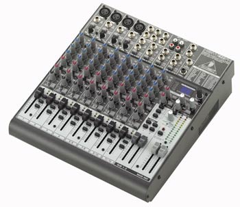

-De mesa habia visto esta (http://www.thomann.de/es/behringer_xenyx_1622_fx.htm) que no se que tal está.

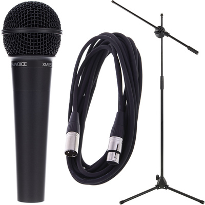

-De micros he visto este set (http://www.thomann.de/es/behringer_xm8500_bundle.htm) que es mu barato y seguramente sea una patata asi que igual deberia pensar en gastarme un pelin mas.

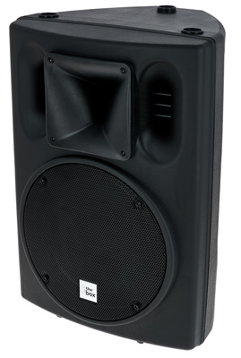

-Y de monitor pa ensayos y como altavoz para publico he visto estos 2 ( http://www.thomann.de/es/the_box_pa302a_biamped_fullrangebox.htm , http://www.thomann.de/es/the_box_pa502a_aktives_fullrangesystem.htm ) que se habla muy bien de ellos pero no se si merece la pena gastarme 37 euros mas y comprarme el mayor de los 2.

1 - Que tal es la mesa, y en su caso, si hay mesas mejores por ese precio.
2 - Que tal los micros, y si la calidad es tan mala que mejor que tire mas alto, o directamente pensar en unos shure.
3 - Entre los 2 monitores con cual os quedarias vosotros.

A ver, todo depende de la gente que haya y de cómo queráis sonar. Si es para tocar al aire libre y con poquita gente, con eso te irá bien. Yo me pillaría el que tiene el cono de 15", te dará más presencia de graves, no te será imprescindible el subgrave para los ensayos (aunque para conciertos sí).
Si los conciertos al aire libre son en plazas, o al aire libre pero con bastante gente, os faltará caña. Yo tengo una empresa de sonido, y trabajamos con 6000W para plazas de tamaño medio. Con 1100W (400x2 + 300 -sub) te dará para sitios pequeñitos al aire libre.
En cuanto a la mesa, es beringher, con lo que no es gran cosa. Es justita, pero bueno, no aspiras a nivel profesional, imagino. En cuanto al micro... sí que te recomiendo que te gastes un poco más de dinero. Tampoco es imprescindible que sea un Shure SM58 (imagino que es para voz), pero hay Audix muy bien de precio. Míratelos.

por lo de los altavoces demomento yo por mi corta experiencia, te aconsejo ahora mismo y como esta el mercado, DAS esta sacando una linea para musicos que te cagas en el tanga y suena de lujo, y muy bien de precio, y luego bueno tienes otras opciones pero nunca JBL puedes arruinarte en la reparacion si se te va algun altavoz.
la mesa para ser de quien es esta bastante bien, si tienes otra opcion, escuchala (es que yo siempre que puedo escapo de behringer es la alternativa barata pero ya esta)
cuando compres un micro no mires su precio, mira que capsula utiliza, ese micro para cantante dejaria mucho que desear. para un pie de micro un K&M son para toda la vida casi...

-Monitor: The box PA502 A: http://www.thomann.de/es/the_box_pa502a_aktives_fullrangesystem.htm : 275 €
-Mesa: Soundcraft EFX 12: http://www.musik-produktiv.es/soundcraft-efx12.aspx : 375 €
-Micro cantante: Shure SM58 S: http://www.thomann.de/es/shure_sm58_s_bundle.htm : 118€
-Micro yo a la batera: Shure WH20XLR: http://www.thomann.de/es/shure_wh20xlr.htm : 122 €

Por ejemplo los XM8500 de Behringer cumplen muy bien su funcion y tienen muy buen precio, no suenan como el SM58 pero no estan nada mal, la mesa Behringer pos no esta mal, yo al contrario que mucha gente piensa que Behringer es una buena opcion a determinados precios y determinados productos, ya te digo, me pase años con varias pantallas B300 y se "maltrataban" bastante asi como las mesas MX 1804 FX Pro y a dia de hoy las mesas funcionan todas y las pantallas creo que eran 8 y cascaron tres, yo mismo tengo material de esa marca y funciona, claro que hay calidades superiores pero si la economia no lo permite pos es una muy buena opcion. Las pantallas que propones pos da la casualidad que tengo una en el estudio ahora mismo y hemos ensayado una banda entera con una y suenan bastante bien, a mi particularmente me parecen un pelin "metalicas" en agudos pero pa lo que cuestan estan muy bien, no se si son las de 12 o las de 15, por ese rango de precios creo que en musicstore hay unas de marca DB o algo asi y el dia que las escuche me parecio que rendian muy bien, aunque tampoco te lo puedo garantizar ya que ese dia estaba dando un concierto en un festival de cerveza y bueno... me tome unas cuantas... Y para terminar la mesa que pones me imagino que estara bastante bien, a mi me suele gustar como trabaja Soundcraft en las series "economicas".
Si yo tuviera que pillar el equipo y necesariamente tuviera que ser similar al que tu enumeras iria a por lo siguiente:
- Si van a ser dos voces, Voz+coros pues para el cantante principal un Shure SM 58 o Beta 58, este ultimo mas "ecualizado" tiene mas brillo, yo lo pude probar con un cantante y concretamente a ese le quedaba perfect, pal corista me iria a por lo mismo o si van a ser coros "prudentes y por lo bajini" pos el XM8500 rinde con un poco de ecualizacion.
http://www.thomann.de/es/shure_sm58_set.htm
http://www.thomann.de/es/shure_beta_58_a_bundle.htm
- Si con una mesa de mezclas de 4 canales de micro vas bien iria a por una de estas:
http://www.thomann.de/es/soundcraft_compact_10_mixer.htm
Pude probarla en un concert para una acustica y una voz y aunque es peque rinde muy bien, su ecualizador aunque tiene "pocas opciones" suena muy bien y sus previos son un cacho mas claros y menos ruidosos que los de una Behringer, la pega es que no tiene efectos.
Otras mesas podrian ser las Mackie DFX, estan bastante bien, no la pude probar todo lo que quisiera pero me gusto bastante, esta viene mas limitada en el ecualizador ya que solo tiene graves y agudos y el pro que tiene es que trae efectos.
http://www.thomann.de/es/mackie_dfx_12.htm decir que existe una version mas peque que es la que tiene mi colega que es de 4 canales por tanto sera un pelin mas barata.

Pude probar las 350 y suenan muy bien, las 350 no llegan a tener 200w y suenan muy cañeras y con grave bastante potente y redondo pa ser asi de peques, por tanto estas iran mejor ya que son mas potentes y tienen cono mas grande.
Les podrias añadir un sub de la misma serie SRM o quiza de otra marca.
Si no te llega puede mirar las que tu comentabas, mirar las DB y mirar las Tapco by Mackie.
