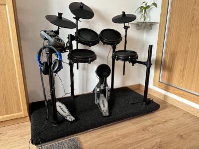

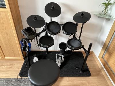

Bueno pues ayer me llegó la batería y la monté, y acto seguido me fui al LM y me compré 2 tablas de MDF de 61x120, un trozo de moqueta de 100x200 y una lamina de copopren de 120x200. Y ya he empezado a montarlo, me falta por poner la moqueta. Aún ni he probado la bateria, está montada a falta de ponerle los cables y probarla, pero quería tener esa pequeña tarima hecha antes porque los vecinos de abajo son algo quisquillosos y no quiero tener problemas y empezar con mal pie. Así que a ver si la termino hoy y la pruebo. Seguiré contando.

Bueno pues al final como me quedaba una tira de Copopren la puse abajo del todo, y así quedó el montaje con las siguientes capas de abajo arriba:
- Aislante para parques (lo que se ponde debajo del parque flotante cuando lo instalas, me quedó un poco de cuando puse el parque en casa)
- Copopren 2 centímetros
- Base protectora de fitness (son unas planchas en forma de puzzle de 8mm de espesor, es lo que se suele colocar debajo de algún aparato de gimnasia)
- Tabla MDF de 3mm
- Copopren 2 centimentros
- Tabla MDF de 3mm
- Moqueta de 2mm
Y aquí unas fotos de como quedó el tema

tiene buena pinta. Ya nos contarás que tal el ruido!!

Enhorabuena! Se ve chulético el conjunto! 👏
