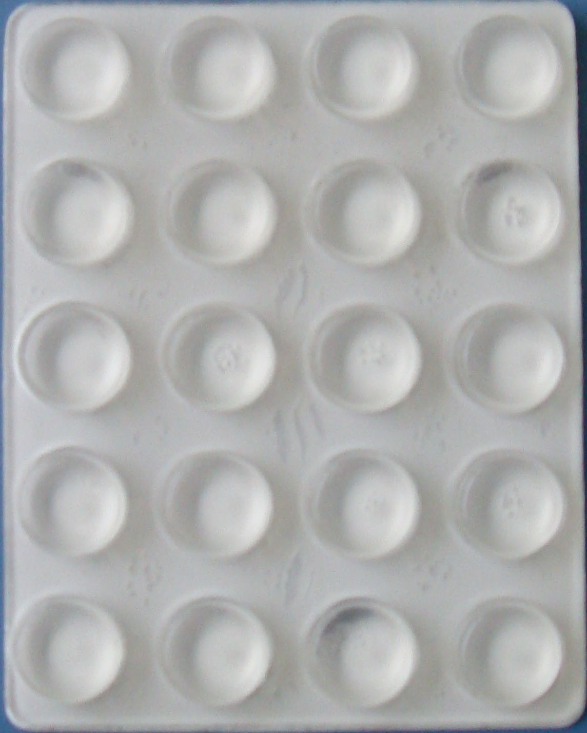

Pues resulta que estaba yo con la Millenium+TD3 un poco desesperao porque se me han ido rompiendo la punta de los conos, que estaban fabricados con dos tacos de espuma dura de diferente tamaño.
Y en esta tesitura me hallaba, cuando descubro por casa unos tacos de silicona con adhesivo, de esos que se usan para proteger muebles. Total que me da por probar eso como punta de cono y he flipado con el resultado.
Visualmente:
Antes:
Despues:
Y la verdad es que estoy supercontento con la prueba. Después del cambio he bajado un poco el parámetro de sensibilidad en el módulo y el tacto final es inmejorable. Además tiene toda la pinta de que la durabilidad sea mayor...
Pues nada, espero que a alguien le pueda servir la idea :bien:

Aora mismo por mucho que lo miro no se cual son...
por el 24/12/2009
pues es un producto tal que así:
lo puedes encontrar en ferreterías de cadena 88

OjO con lo que dice Miltorcom que puede ser que tenga razón. No soy ningún experto en la materia y, por supuesto, no he tenido en cuenta el sobreexfuerzo que pueda darle al trigger mi solución. De hecho mi solución es completemente empírica, así que de aquí a unos meses hablamos :mrgreen:
No obstante, si la espuma que hay entra el taco de silicona y el piezo lo protege lo suficiente, la verdad es que la respuesta de los parches de malla ha mejorado sustancialmente.. Incluso los he tensado algo más, con lo que tengo un rebote mayor.
