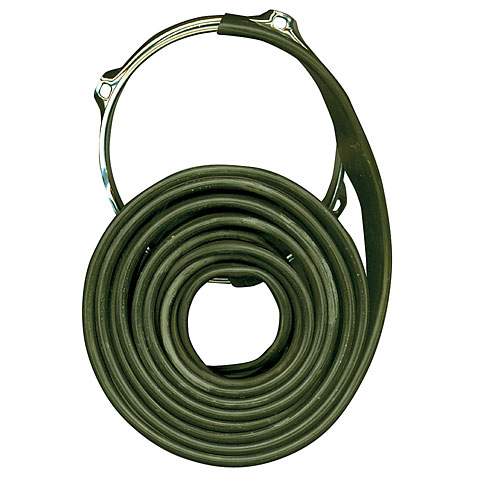

...el borde de goma que cubre la caja de malla de una batería Roland y dónde se puede adquirir?
Es que he mirado en la Web de dicha marca y no he visto nada.

Wenas, creo q eso no lo vende por separado Roland :?
Hay alternativas como el rim silencer de ddrum o de triggerhead pero no tiene ni por asomo la calidad del Roland, el cual creo no vas a poder conseguir suelto. Asi todo, suerte con la busqueda.

El caso es que no se si es que nuestro bateria es muy bruto, o que la caja esta mal colocada o que las baquetas sean de fibra de carbono... pero el borde de goma se ha rido rajando poco a poco.
Creo que alguien "construyo" una caja y le puso algun tipo de material que compro en una tienda de repuestos para coches voy a buscar el topic y vuelvo a preguntar...
Otra cosa los parches de malla del PD-80 de roland donde se pueden pillar y existe otra alternativa de otro fabricante que sea mas economica :?: y si es en thomann poned el link, pues voy hacer un pedido y de camino pillo el repuesto.

Vamos a ver ya he buscado...
En cuanto a la gomita:
https://www.batacas.com/portal/modules/wfsection/article.php?articleid=8&page=3
Pero no tengo ni idea donde pedir el perfil, no sabai que esistieran tiendas de repustos de goma :roll: , voy a buacar en automoviles.

bueno en internet lo puedes conseguir a 33 euros (4,5 m.)....
http://www.musik-produktiv.de/shop2/sho ... lle/listen
y en respuestos de automovil tambien, que yo lo compre y no es barato tampoco, suerte!!! :wink:

Wenas, el RimNoise Eliminator lo tengo yo y es vastante kk para lo q cuesta aunq cumple su funcion, pero si vuestro batera se ha cargao el de roland este no le dura ni un asalto, el del articulo del foro tiene mejor pinta (mas gruesa la goma) a ver como anda de precio.

lo compré en Barcelona en Servicio Estación, que tienen todo tipo de materiales de plástico, PVC's, aluminio, gomas y miles de cosas más y me costó a 1€ el metro.
Según me dijeron, se utiliza para la colocación de cristales en las carpinterías de aluminio, y los tienen de 50 medidas distintas. La que compré y se ajusta perfectamente, es de 12mm de alto por 9mm de ancho.

Eduard, entonces lo suyo seria que preguntara a algun carpintero de aluminio y que me dijese que si tiene tiras gomas de gomo de las que estamos hablando y preguntarle cual es su proveedor :roll:

, Servicio Estación está en c/Aragón, 272 (entre Pº de Gracia y Rbla. Catalunya). La sección de gomas (de las que hablamos) está en la planta baja, dirección al fondo, a mano derecha.
Encima del mostrador, tienen una cajita cutre con trocitos de perfiles de goma de muchas medidas, si hay mucha gente (suele haberla normalmente), te aconsejo que busques en esta cajita el que interesa y, cuando te toque, se lo pidas directamente. Por desgracia, la amablilidad y el trato con el cliente, no son su fuerte.
