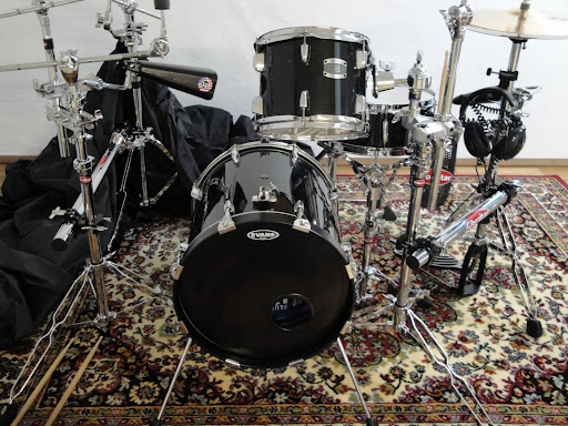

La mia va configurada asi:
16x16 bombo
13x11 base (no aparece en la foto)
10x8 aereo.
12x5 caja.
El set basico de platos tambien lo he reducido de medidas.
Hihat 13
Crash 14-16
Ride 18 (Este estoy pendiente de comprarlo)
Splash 8
Un Saludo.
