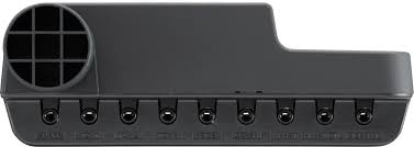

Hola! Mis hijos se han cargado varios conectores de la caja de ritmos de Yamaha dtx400.
Son las entradas de caja de ritmos donde van conectados platos, pedales. Etc...
Alguno sabe que tipo de conector es? Son minijack? Que transmiten estos cables, audio?
Mi idea es soldar a la caja un cable con un minijack hembra en casa entrada rota, pero no sé si va a funcionar.
Saludos! Y gracias!

Hola mzl ! Bienvenido al foro!
En el manual de instrucciones tienes bastante info. Aquí te lo dejo por si acaso te viene bien para echarle un ojo.
Los conectores que necesitas son minijack: stereo para el kick, snare y hi hat controller, mono para el resto.
Lo que transmiten estos cables es la señal que recogen los pads. El conector piezoeléctrico que tienen los pads de la batería electrónica recogen una vibración que se convierte a señal eléctrica y viaja por el cable hasta el módulo. No es audio como tal. El módulo de sonido es el encargado de interpretar esta señal eléctrica y convertirla en un sonido.
Mucha suerte con tu periplo, si te funciona, por favor háznoslo saber. Solamente ten en cuenta que hay 3 entradas que son stereo y el resto mono!
