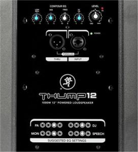

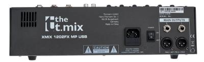

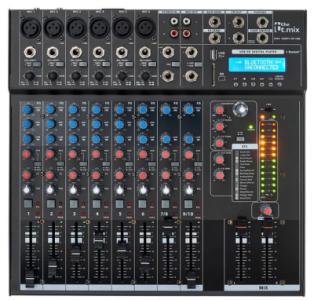

Buenas, estoy mirando como conectar la batería a una mesa y a dos altavoces activos, la batería es una Yamaha dtxpress IV, por mas que miro no lo tengo claro, me sale para conectarla a pc, grabar pistas... y lo que veo de conectarlo no encuentro que cables tengo que usar o en que entradas, la duda que tengo es, si se conectan dos cables del módulo de la batería a la mesa, ¿que entradas uso de la mesa? ¿Que tipo de cables? ¿Jack-XLR o Jack-Jack? Y la salida a los altavoces creo que son las dos salidas de la parte de atrás, una a cada altavoz o me equivoco? si es así entonces realmente solo se pueden conectar dos altavoces, ¿o se pueden conectar más? Siento tantas preguntas pero estoy hecho un lío, Si me pudieran explicar la mejor forma de conectarlo todo lo agradecería.

Te hacen falta dos cables jack mono a jack mono conectas donde pone output R un cable y otro al que pone L y el otro extremo a las entradas de la mesa mejor el canal estereo . Cada cable en su agujero correspondiente.
Una vez tengas el modulo y la mesa conectada solo te hace falta pinchar los altavoces para eso tendrias que utilizar cables jack a jack como los anteriores . Conectas los jacks a las salidas de la mesa y luego cada cable a un altavoz ,en la entrada que pone input . En la que pone thru no se conecta nada.

Un cable jack mono de cada salida (o sea, 2) a donde pone "stereo in" en la mesa. Luego, para los altavoces, otro par de jacks mono de las salidas en la parte de atrás de la mesa "main outputs", cada cable a su altavoz. No hacen falta cables especiales.
