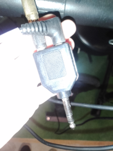

Yo compre el pedal y pad de GearforMusic para evitar problemas de compatibilidad. Son de buena calidad, y a mi personalmente no me pareció caro. Ahí van las fotos, espero que se vean bien que el local es un tanto oscuro.
Como ya he comentado, es un apaño, pero funciona.

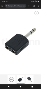

Este conector es el que he usado.

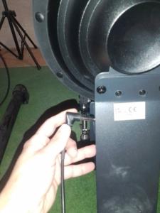

-Primero he conectado el cable del TOM 3 (base) al pad del bombo.
-Después he conectado en el adaptador (1 macho a 2 hembras) un cable con dos salidas jack macho a cada lado, y el cable del TOM que voy a duplicar, en mi caso el TOM 2.
-Este adaptador esta conectado en el TOM 2, ahora solo quedaría el TOM 3 (base) desconectado o sin cable (recuerda que el cable de salida de audio del base esta conectado al bombo)
-Conecto el cable de doble jack, que previamente ya he conectado al adaptador, al TOM 3 (base)
Lo dicho, estamos duplicando un sonido en dos tambores, lo que puede provocar que al tocarlos juntos pierdan algo de volumen (y que suenen igual) pero para un apaño temporal sirve. Espero esta explicación ayude y no sea aun mas lio. Un saludo!
