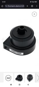

Buenos días! Espero que alguien me pueda resolver esta duda. Tengo una batería Roland TD-1DMK. En Thoman he visto este pad de hithat que según dice tiene compatibilidad con baterías Roland:
https://www.thomann.de/es/millenium_ch_13x_13_hi_hat_pad_stand.htm
¿Alguien sabe, o ha probado si este pad es compatible con la batería Roland mencionada?
Muchas gracias!!!
