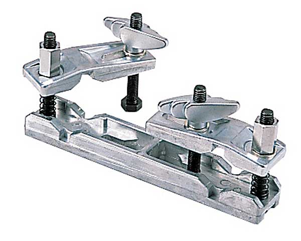

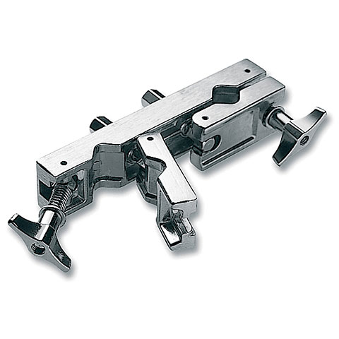

Ok, provare a ver, me diriais de algun sitio donde ver las grapas? ske no se muy bien como va el asunto, el cuerno que usa el tom de por si es uno tipo "pearl" destos de codo, tengo que poner todo el cuerno o como va?

Ja, ja jajajaja!!! Felisidades por tus 100 pposts hombre! :birra: Mira, las grapas son esto:
Mas ampliao:
O de Pearl:
Y pa que veas muchas:
http://www.musik-produktiv.de/shop2/shop03.asp/ob_id/327/sid/!08041973
