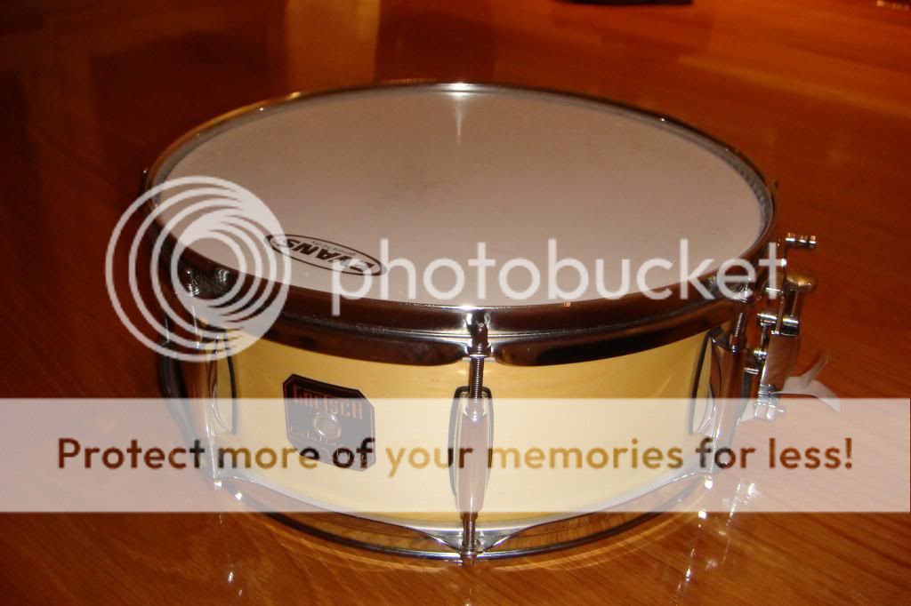

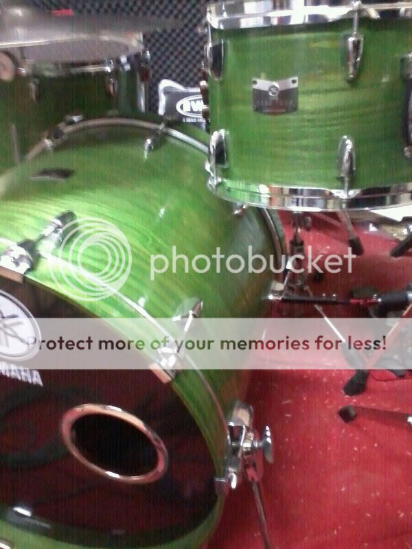

aqui pongo una fotillo de la caja en cuestion...y del color que quiero consegui con mi bateria actual......

el acabado que tiene la yamaha es partes con lacado y partes sin lacado...no se como conseguir eso...

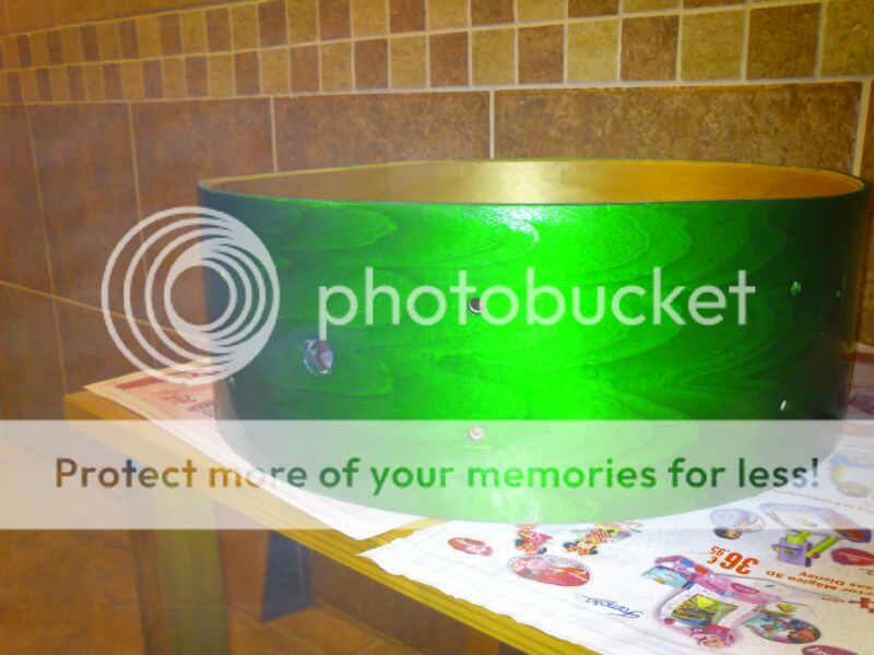

Bueno pues esto esta casi listo...
a ver no me a costado trabajo ninguno...me metisteis mucho mierdo jejejej
desmonte la caja entera.....la lije con grano gordo para quitar rapidamente el lacado que tenia, y luego la deje suavecita con lija muy fina...
Compre 2 botes de tinte 2 euros cada uno..el verde y el amarillo...
mezcle y se lo di a la madera... el resultado.....

en el lijado no eche mas de 20 minutos a maquina
luego el tinte se hace muy rapido, pero hay que dejar entre capa y capas...
lo que mas estoy tardando es en el lacado......que hasta que no acabe el bote entero no paro jejejej
aqui otra fotillo con algo de laca..sale un color muy chillon pero es el flash de la camara, la veta intacta..

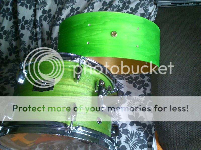

jajaja se hace lo que se puede..quien dijo miedo!!!!, creo que amejorado la caja no?....
ya que estava liao pues e dao aceite de teka en el interior..que estava mas seca que el ojo un tuerto...
mañana hago una foto a la caja entera montada
Lo dicho no e parado con la laca hasta que no e gastao el sprai entero...le abre dao unas 10 capas o mas jejeje.

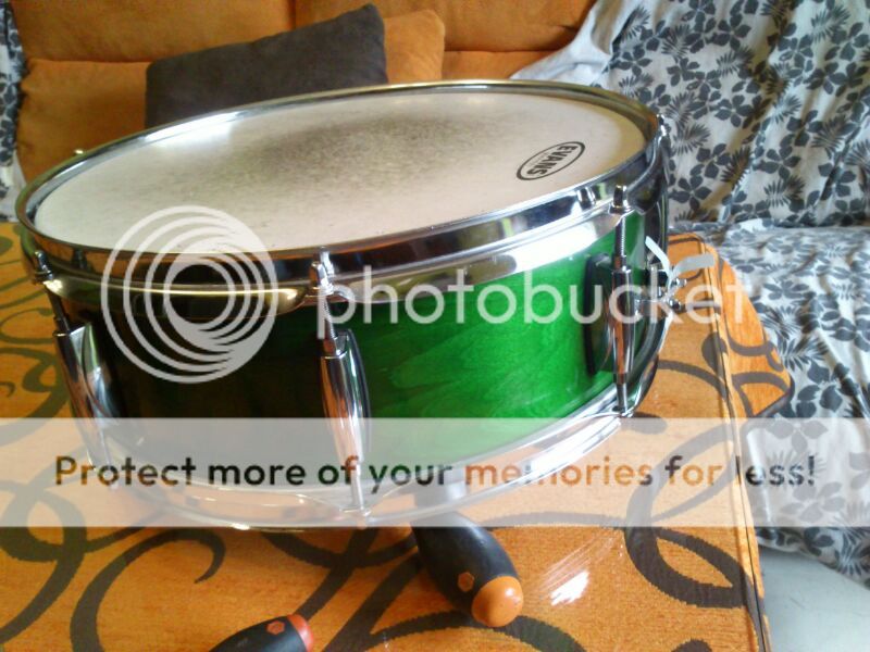

blanco
por el 12/01/2013
la verdad que si uno se arta del color de la bateria tiene solucion y no es la mas cara comprar otra nueva jejeje..
bueno pues aqui les dejo el final feliz......ahora toca reventarla a palos...:batera:
