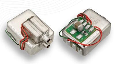

Los drivers que compré son unos triples que ya vienen con circuito crossover incorporado. Son los que utiliza el Westone UM Pro30 y a 75 pavos la pareja pueden parecer caros, pero si miras lo que cuestan los Westone (unos 400€) se te pasa un poco el susto. Estos son, el modelo GK-31732:

Primero, acoplé un trocito de manguera de PVC (vino de regalo con los drivers) a cada salida, y luego sobre éstos acoplé un cuadradito de espuma (EVA o similar). Esta espuma es para sellar los drivers contra el hueco en la carcasa (se verá más claro más adelante) y los tubitos son para que pase el sonido y que la espuma no tape las salidas de los drivers:
Luego, usando trozos de cable sacados de unos auriculares viejos (tienen una capa aislante para que, aunque se toquen, no hagan corto), conecté los conectores MMCX a los drivers. Positivo al pin central y negativo a uno lateral:

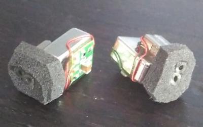

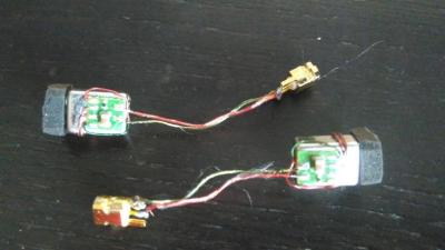

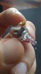

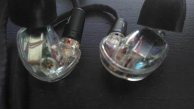

Luego se encaja todo en la carcasa, se cierra con el tornillo y ya está. Sin necesidad de pegamentos ni nada, ya que todo encaja muy justo. Así, si luego hace falta reparar o sustituir algo es muy fácil.

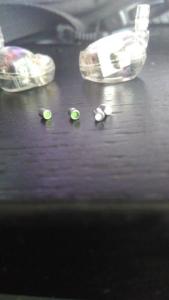

Por último están los filtros acústicos. Son unos filtros que van por colores y son para rebajar un poco los agudos (este tipo de drivers tienden a ser agudos) y dejar pasar los graves. Yo compré dos valores, blanco y verde, para probar, y al final acabé usando los verdes. Se insertan en el tubo del auricular sin más. Dependiendo de cómo te guste, usando los filtros acústicos puedes hacer que tire más hacia los agudos o los graves.
