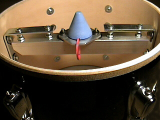

Pues yo te estaría muy agradecido si publicaras detalles de la parte en la que va montada el sensor... Veo que es diferente a los de tipo "cono Roland" o sucedáneos / aproximaciones...
Yo de momento he hecho la conversión de mi bombo acústico, poniendo una barra de aluminio que ocupa todo el diámetro, encima un soporte cuadrado y encima una especie de cono Roland fabricado por mi con la suela de unas chanclas del todo a 100. En medio va el piezo, y tengo problemas de retrigger, aunque todavía tengo que afinar más en la configuración del módulo y la tensión del parche de malla, etc.
Y bueno, felicitarte por el invento; a la vista queda muy chulo. Cuéntanos más detalles de cómo te funciona. Y también estaría bien saber cuanto te has gastado, más o menos. A mí, según mis cálculos, no me salía rentable hacérmelo todo: era preferible comprar una batería acústica muuuuuuuuy mala o de ocasión y convertirla...

pues si...tabaleter...yo tengo lo he montao muy parecido..placa aluminio de lao a lao..goma dura de zapato...piezo...y goma dura otravez...luego un trocito de esponja en el centro....
tambien me hace retrigger en algunas ocasiones pero ya me pasaba antes..ten en cuenta que si golpeas directamente en la goma ofrece mucha resistencia y rebota demasiado y el minimo golpe lo capta...
creo que la solucion seria..(voy a intentarlo)..en poner en lugar de una esponja en el centro....poner dos..una a cada lado y bajar las mazas para que no golpee en la goma..si no en el parche.......
aunque con diferentes tensiones del parche...un mufle...y ajustando del modulo parece que funciona mucho mejor...
la verdad es que es jodido...

El sistema del "cono Roland" lo tienes aquí:
http://edrum.for.free.fr/modules.php?name=Content&pa=showpage&pid=35
Se llama así porque usa el cono de Roland que utilizan las baterías electrónicas de esa casa.
Lo que yo me he hecho es una aproximación mega-cutre intentando darle forma a una suela de chancla :oops:, el material parecía similar.

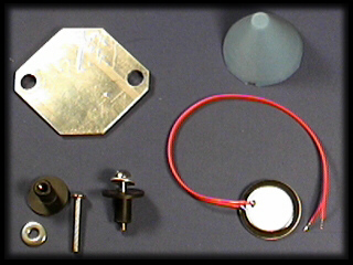

Las fotos (no las de mi invento, sinó las que salen en el enlace):

Hola. Tenéis más información acerca de cómo construirse un cono casero, la goma para el aro, etc. en este artículo del portal BATACS.COM:
https://www.batacas.com/portal/modules/wfsection/article.php?articleid=8

en el sistema de conos el piezo va pegado en el cono...o como va....
creo que lo hare de la forma usual pero le pondre un cono a ver que tal...

Wenas, sip el cono va pegado encima del piezo en toda la sueprficie de este, y si es posible no pasa nada si la base del cono es un poco mayor q el piezo
conos de plastico?? :-k seran mazizos? sino no creo q sirvan
si son mazizos son un poco grandes, habria que cortarlos horizontalmente para disminuir la base y la altura, pero a simple vista parecen buena opcion.

Gracias mil por vuestras respuestas. Jordi y Javileen, he visto cientos de veces ese tutorial pero se me había olvidado lo de mirar en las tiendas de automóvil (bueno, en concreto mi padre, que el pobre se tiene que llevar un 50% de los créditos de la construcción de mi cacharro :D).
Lo de los conos esos... pues a la vista pintan muy bien, pero el tamaño (7 cm de base y 8 de altura) parece un poco exagerado... Si los vas a tener que recortar, pues igual se quedan con el mismo aspecto que los que me estoy construyendo yo de suela de chancla.
Aunque quede muy pobre, os adjunto unas fotillos de la chancla. Son las que encontré con el talón más grueso en el todo a 100; salen unos 4 conos de esa zona por chancla, y van a 2'60 el par... XD. Creo que más económico que lo de los conos de skate. Además, el material no parece que vaya a deformarse como el corcho blanco u otros. Equivale a unas 3 capas del material ese de los puzzles para niños y también es más duro.

de todos modos lo del cono de skate no lo veo exajerado....he tomado medidal y creo que iria bien si el perfil central lo pusiera en el tornillo de bajo..(de la bellota)..y practicamente creo que no se veria...y le daria un aspecto mas profesional...
si miras un pad de roland de cerca solo ves en el centro un circulo muy pequeño...esta es la parte final del cono...pero el cono creo que empieza desde abajo...
el de la foto es grande tambien..
