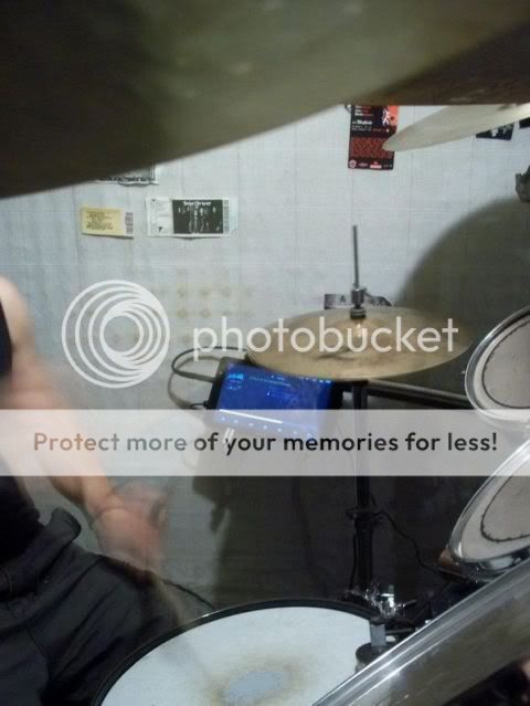

hey, hola, estoy respondiendo tarde, pero ya que está creado el post... respondo lo que yo utilizo.
una tablet con las pistas en un pen o en la memoria.
al ser tactil con un toque lo tienes y lo disparas.. enchufado a una de las pistas, puedes superponerlo y demás... solo necesitas el cacharro y el cable.
no se si te sirve para lo que tú quieres...
Y lo puedes encontrar desde 100€, chino, a 600€ del iPad. ( es una opción, no? :P )

Definitivamente lo vuentro es 1000 veces más práctico y profesional. Sinceramente, usar la tablet solo me resulta para intros y poco más.
