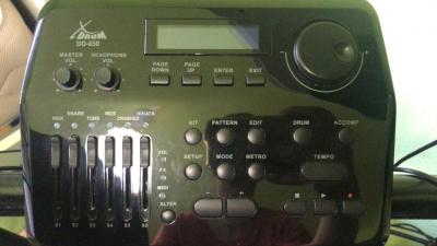

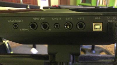

Hola Keops, a bateria es una Xdrum dd 650. Adjunto dos fotos del módulo.
El micro lo quiere para grabar voz, a parte de grabar la batería.
Muchas gracias por tu interes.

Al mirar el manual de aquí (página 14):
https://www.manualslib.com/manual/1636809/Xdrum-Dd-650.html?page=14#manual
Veo que la salida USB sirve para grabar (seguramente a lo largo del manual indique como configurar los sonidos de cada elemento en el módulo para que lleguen al ordenador). Esto quiere decir que con un cable USB y un DAW en el ordenador (Protools, Ableton, etc.), sería suficiente para grabar la batería en el ordenador. El poder grabar la batería en el DAW como una única pista (todos los elementos a la vez) o multi pista (cada elemento por separado) dependerá del módulo de la batería exclusivamente.
Esto quiere decir que no hace falta tarjeta de sonido para grabar la batería electrónica. Puntualizo electrónica porque para grabar una acústica sí haría falta una tarjeta de sonido, donde se conectase cada micrófono que se usara a la tarjeta de sonido, y dicha tarjeta se conectase al ordenador. Igualmente por ejemplo sería una guitarra o bajo por línea.
