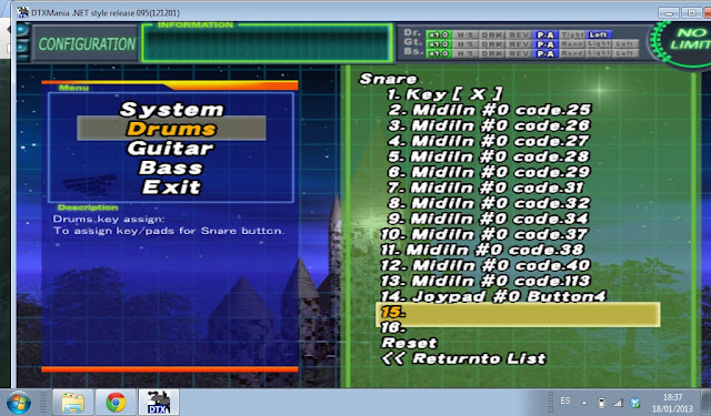

Breve configuración DTXmanía
Yo utilizo una batería que se conecta por USB. La conecto al ordenador y es plug & play porque se instalan los drivers sin mi intervención.
Ya en el juego, para configurar los pads, hay una opción del menú principal llamada "Configuratión" y dentro de él el apartado de "Drum". Luego busca el apartado "Drum Keys". Ahora por ejemplo configuramos la caja pulsando "Snare". Aparecen muchos eventos asignados, la mayoría asignados a MIDI, por lo que le doy al numero 14 y golpeo el pad. Queda guardado mi golpeo. Una vez hecho esto configura el resto de la e-drum.
Una imagen vale que todo este tocho.
Un abrazo y espero que te sirva
