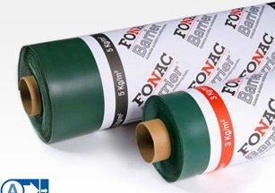

Hola Buenaestrella, yo compre BARRIER para poner en la puerta y ventana. Barrier es un material aislante fino, es como una goma en rollo. Baja bastante los decibelios a la habitación de al lado. Dejo foto abajo del material. Igualmente, la mejor opción para no molestar a las demás personas es tratar de mutear la batería, ya sea con trapos o gomas destinadas a tal fin. Yo corte goma en plancha (las que usan en los mostradores de algunas ferreterías) con las medidas de cada tom y listo, caso resuelto

Sí, yo la tengo toda cubierta de sábanas y toco con rods finos y eso hace bastante...
Todavía no he montado el aislamiento de corcho que tenía pensado, todo se va retrasando... me miraré también el material que dices y en cualquier caso, cuando lo haga ya os contaré!
