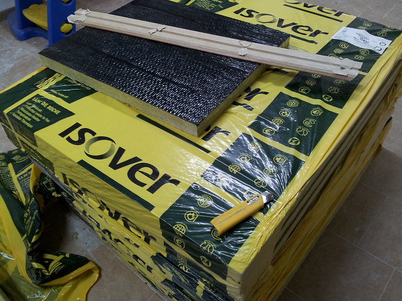

Para el tema de forrar la habitación ya tengo casi claro lo que voy a usar para la primera capa aislante que va directamente a las paredes "originales". Será ACUSTIDAN 16/2 ó 16/4 (tengo que decidirlo) de DANOSA para paredes y techos. Para el suelo tengo claro que ponga un par de capas de IMPACTODAN tb de DANOSA y luego CORTASONIC. Todo este material lo voy a comprar yo mismo y luego el chaval que me va a hacer la obra me lo va a colocar con tulipas de PVC para no hacer puentes acústicos y porque es mucho más seguro que pegarlo, ya que la capa resorte del ACUSTIDAN es lana-algodón prensada y se despegaría con el tiempo por el peso del mad4 que lleva en el otro lado.
Calculando el coste del material:
- El ACUSTIDAN lo he visto a unos 8 euros el metro, y necesito unos 40 metros, por lo que serían 320 euros.
- El IMPACTODAN de 10mm a unos 2,70 el metro y necesito 18 metros si quiero poner dos capas, por lo que serán unos 40 euros.
- El CORTASONIC3mm creo recordar que vale unos 9 euros el metro y si pongo mínimo dos capas serían unos 160 euros.
Total 520 euros, pero redondeando lo dejaré en unos 600 euros, ya que seguramente compraré de más por si me hace falta.
A esto hay que sumarle lo que me cobren por un día de trabajo en forrarme toda la habitación, la verdad prefiero que lo haga un tio que sabe que hacer yo una chapuza y dejar sitios por donde escape el sonido. Entiendo que un profesional sabe ponerlo y me da mas seguridad. Que me cobre como mucho 100 euros por este trabajo.
Ya vamos por los 1400 euros a falta de colocar la perfilería de pladur con lana de roca y el pladur para terminar el sandwich acústico en paredes.

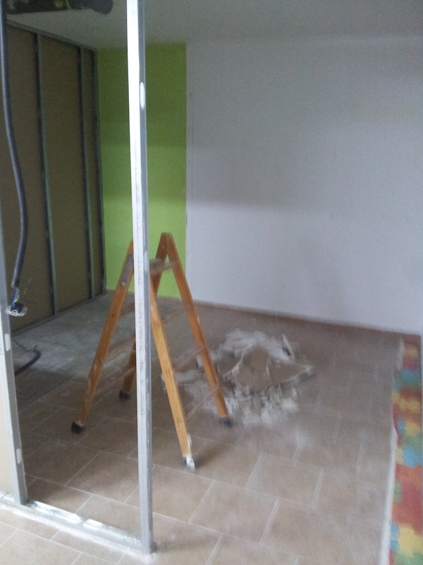

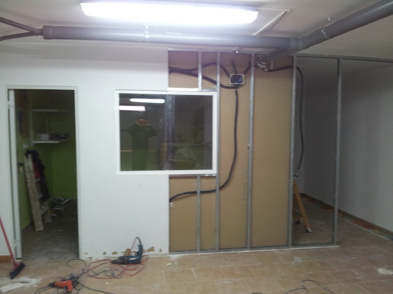

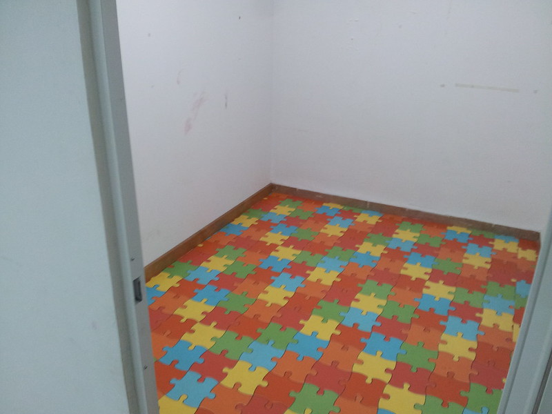

Primeras fotos
Buenas de nuevo.
Ya no hay marcha atrás.

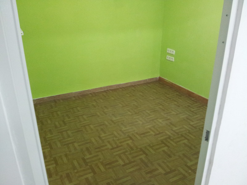

Pongo las fotos antes de la primera obra en la que voy a cambiar la ubicación y ganar algo de espacio.
Esta primera foto es del completo del fondo del sótano, que cerré hace un par de años con pladur y le di un toque "pecera" en la habitación donde llevo tocando ese tiempo. La otra habitación es la que dejé a mis hijas para sus juegos 8se lo pasan bomba las jodias).
20130227_175848 por JuanMartos, en Flickr
20130227_175905 por JuanMartos, en Flickr
20130227_175914 por JuanMartos, en Flickr
La idea es cambiar las habitaciones de sitio. Es decir mover el muro de pladur que las divide y ponerme yo en la habitación que tienen mis hijas. Las paredes de obra de esta habitación dan a calle/descampado (la trasera) y a otro duplex donde no vive nadie (la que está a la derecha según se ve en la foto).
Delante de lo que es ahora la habitación de las crias irá el cuadrado de pladur con lana de roca de 1,8x2 para el espacio de doble puerta. La puerta que está ahora mismo en la habitación de las vástagas se aprovechará para ponerla en dicho cuadrado y en el espacio que deja esa puerta va la puerta cortafuegos tuneada.
A ver si mañana puedo ir haciendo fotos del proceso.
Si no cuando esté terminado las hago y vamos comentando.

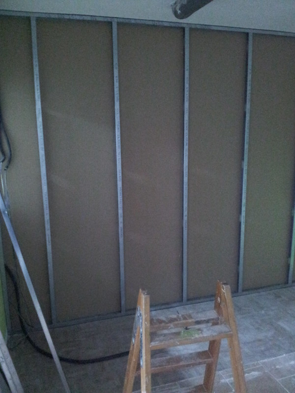

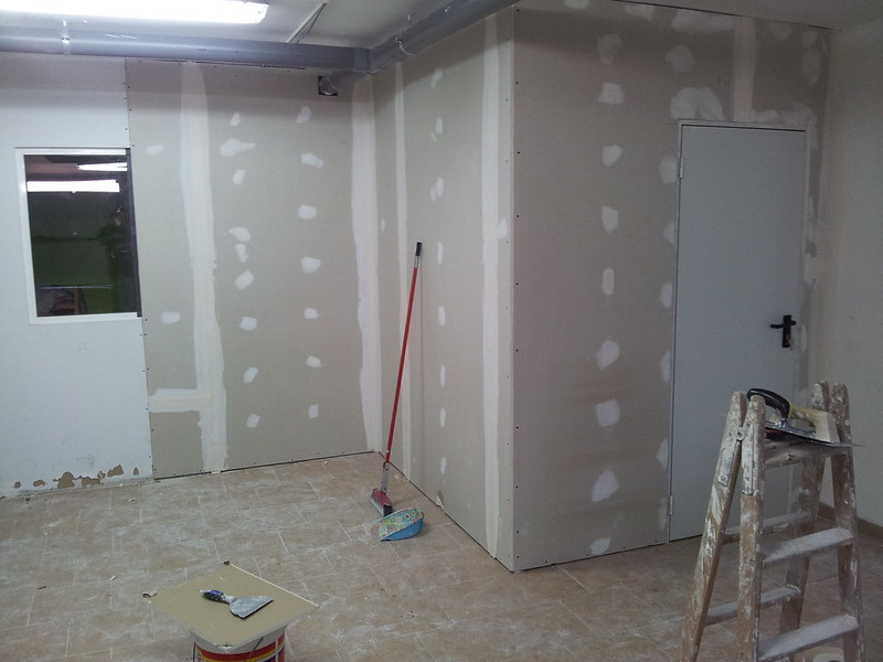

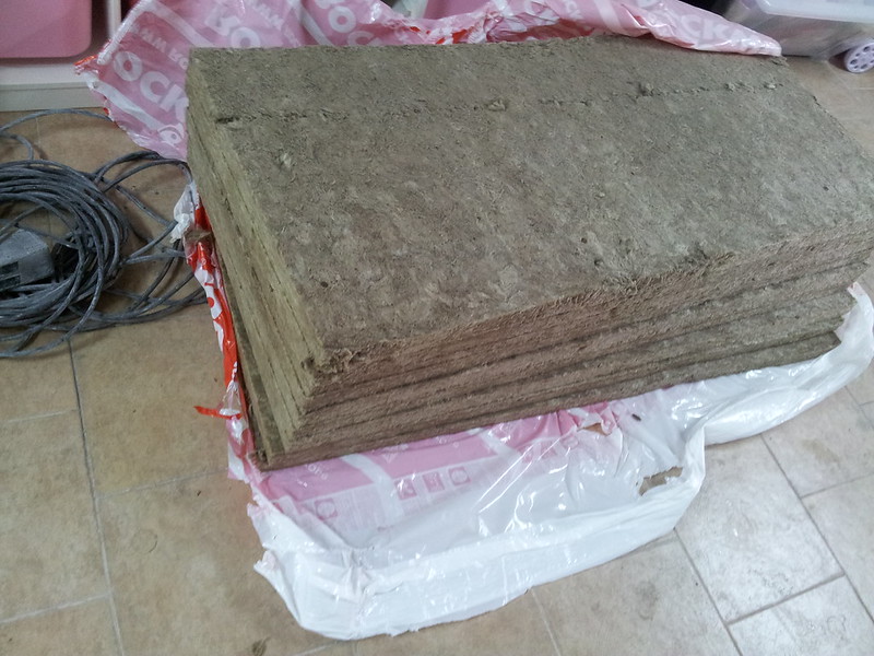

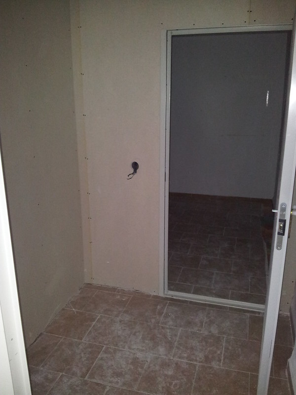

Fotos de la 1ª Fase
Aquí fotos de todo el trabajo de ayer y hoy.
Ya está casi terminado.
20130228_082849 por JuanMartos, en Flickr
20130228_082911 por JuanMartos, en Flickr
20130228_140051 por JuanMartos, en Flickr
20130228_140120 por JuanMartos, en Flickr

Segunda fase del proyecto

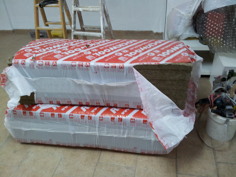

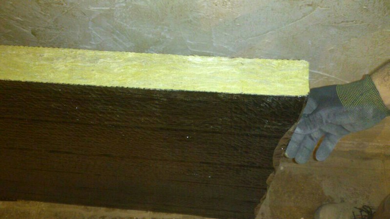

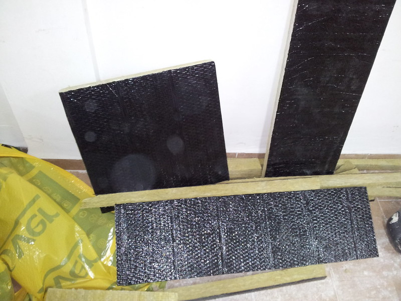

Hola de nuevo a todos.
Me congratulo en comunicaros que hoy va a comenzar la segunda fase del proyecto, en la que se va a forrar todo el cuarto de material aislante. Después de dar muchas vueltas y mucho leer y preguntar, me he decidido por el Panel Cubierta Soldable IXXO de Isover. Al final estuve muy dudoso de si comprar el material yo, cargarlo con lo que eso conlleva y colocarlo con el riesgo de hacerlo mal y que no sirva para nada la inversión ó que me lo monte todo un profesional del tema, que sepa como colocar el material y que lo haga rápido y con una garantía. Sacando cuentas solo tenía que poner un poco más para que me lo hiciera un profesional y así lo he decidido.
Hablando con un amigo aparejador que también toca en grupos y tal,me dijo que este material (panel cubierta) es lo mas bestia que ha visto en aislamiento, que el lo usó en su local y que es tremendo. Ahí terminé de decidirme.
Este material consta de una parte de lana de roca superprensada por un lado, con una capa de tela asfáltica modificada (parecido al acustidán). La cara de la parte de lana es la que se coloca hacia la pared haciendo de resorte y la parte de oxiasfalto hacia dentro de la habitación haciendo de masa. Por supuesto se va a colocar con tulipas de PVC para evitar puentes acústicos. El que se va a colocar es de 5 cm.
En principio se va a colocar el material en paredes, techo y suelo, es decir, hacer una caja acústica hermética. La única salida de la caja será la manguera que se ha dejado para los cables, pero creemos que será mínimo lo que se pierda por ahí, ya que se hizo con toda la idea de que así fuera. Incluso las llaves de la luz las hemos sacado fuera para evitar más puentes.
Mención especial para el suelo, donde antes del panel cubierta se va a colocar una lámina anti-impacto para comernos todavía más las vibraciones.
Para terminar la segunda fase, después de acabar la caja acústica colocaremos encima del panel otra lámina anti-impacto y encima tablero de madera. Encima de este tablero (no se si poner un solo tablero de 2cm o dos) irán colocados los perfiles de pladur para evitar tocar con el forjado o con la propia caja acústica.
Luego pongo fotos del proceso.
