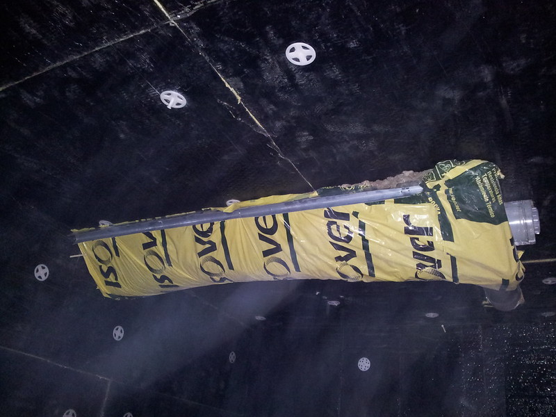

El tubo que atraviesa la habitacion, ¿no te transmitira ruido hacia arriba? date cuenta que es un tubo de desagüe y no esta lleno de agua, con lo cual creo que puede transmitirte vibraciones hacia tu casa, ¿no seria mejor que lo metieseis dentro de una cajita?
Mi ignorancia en este tema es inmensa, pero creo que deberíais tener en cuenta este dato, jejejejje.
El material es el panel cubierta soldable IXX0 de 5 cm de ISOVER sale aproximandamente por unos 10 euros el metro. quizá algo menos.
Te pongo una foto del invento que se puso en pratica con el tubo. Forrarlo de lana con un plástico debajo para evitar que se desprenda. El invento se sujeta con perfiles de pladur que van atornillados a las propias tulipas de pvc que sujetan el panel cubierta al techo y así evitar los famosos puentes acústicos.
20130308_135251 por JuanMartos, en Flickr

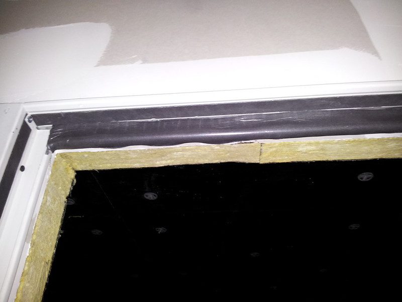

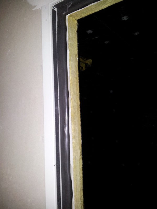

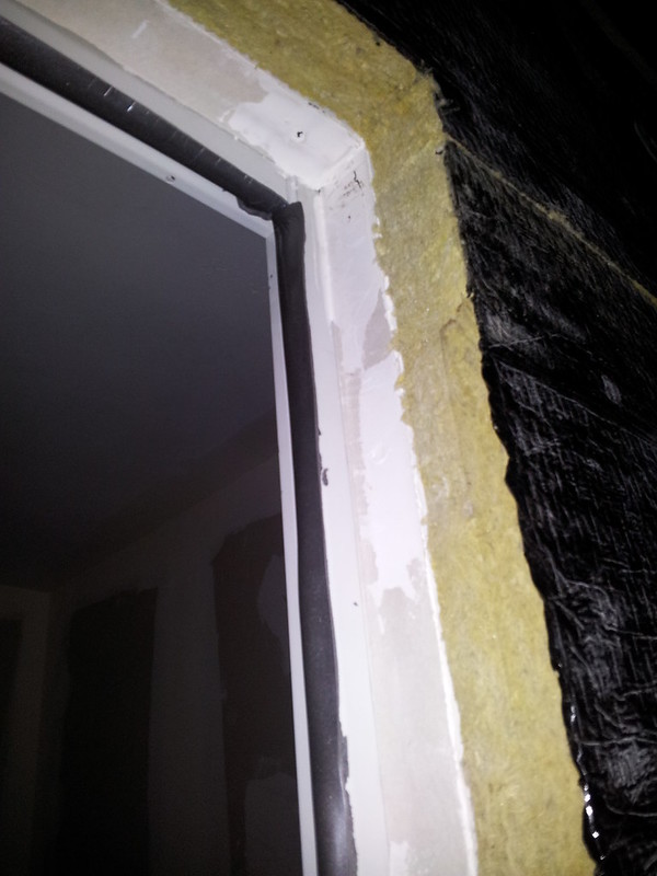

Aprovecho para poner unas fotos del tuneo de la puerta cortafuegos. He usado banda estanca, es la banda que se pone debajo de los perfiles de pladur para aislar los perfiles del forjado. Da un resultado bueno no, buenísimo. Por si a alguien la interesa eh comprado un rollo de 30 metros y de 48mm de ancho en Leroy Merlín por 8,25 euros.
20130309_100141 por JuanMartos, en Flickr
20130309_141738 por JuanMartos, en Flickr
20130309_141753 por JuanMartos, en Flickr
Ojo y no lo he puesto perfecto, no soy ningún manitas, pero vamos con lo que cuesta, tienes que comprar muchos kilómetros de tiras de estas hasta llegar a lo que vale una puerta acústica, salvando las distancias por supuesto.

Pues mira os dejo este video de la primera prueba que he hecho después de "sellar" la puerta y creo que el resultado es óptimo.
Falta todavía terminar con perfilería y lana y doble placa de pladur en paredes y poner el aislante y el tablero dm en el suelo. En el techo falta bajar el falso techo de pladur relleno también de lana de roca. Creo que todo esto aislará todavía más y ya empiezo a ver el final del tunel. Luego faltaría sonorizar (al parecer la sonorización también ayuda algo en lo que sale fuera) y dar el acabado pero eso ahora me preocuopa menos.

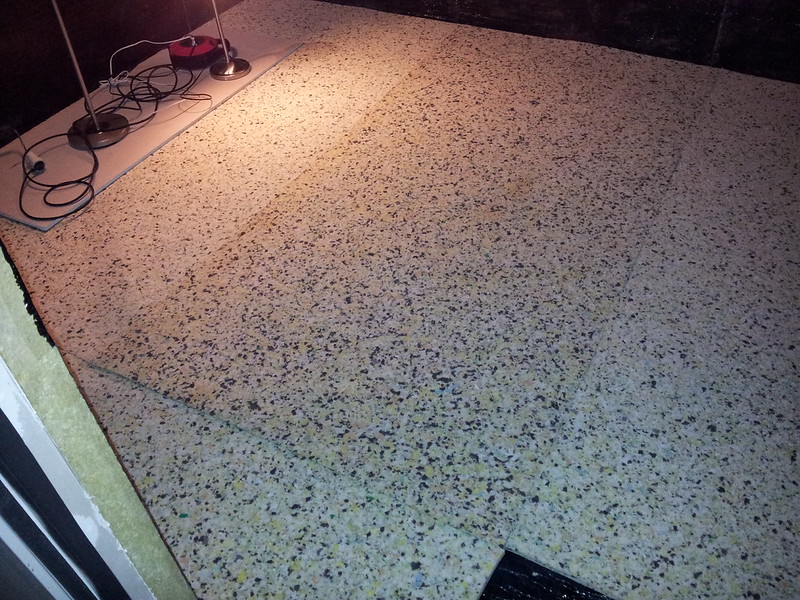

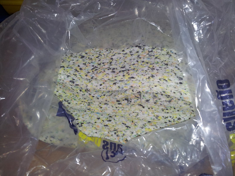

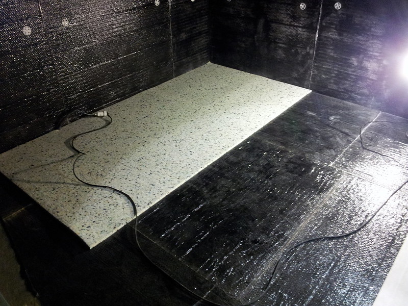

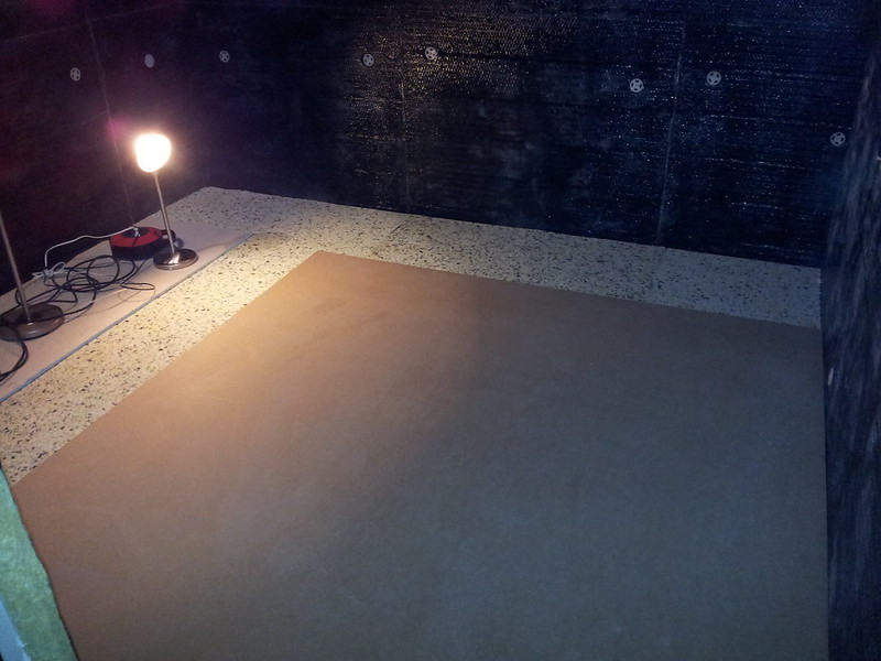

- Después de forrar completamente la habitación con panel cubierta, he colocado en el suelo un material primo hermano del copopren, pero algo más blando y he optado por pillar varias planchas para colocar en el suelo cnima del panel cubierta y para hacer el primer experimento con la puerta. El rollo es poner este material sobre el panel cubierta que es más rígido y luego encima poner el tablero dm. Es decir: Panel cubierta - copopren - dm (solo faltar el aislante para madera y la tarima).
Esta espuma me ha salido a 4 euros el metro y las planchas son de 3 metros cuadrados.
Pongo fotos del proceso como es habitual:
Proceso de la espuma:
20130314_135438 por JuanMartos, en Flickr
20130314_190210 por JuanMartos, en Flickr
20130314_193943 por JuanMartos, en Flickr

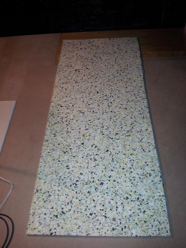

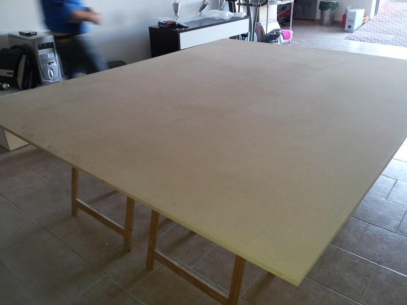

Ahora el tablero encima:
20130315_121126 por JuanMartos, en Flickr
20130315_123857 por JuanMartos, en Flickr

Esta semana quiero dejar terminado el techo. En principio va a ser un falso techo de pladur con la estructura fijada al techo con varillas y silentblocks para evitar las vibraciones. Antes de montar las placas de pladur voy a rellenar descansado en la estructura con lana hasta arriba (es decir por dentro rellenar todo de lana de roca hasta el techo tocando con el panel cubierta que ya hay fijado al forjado). He visto paquetes de 12 placas de lana de roca Acustilaine de Isover en el leroy Merlín de oferta por 21,95. es decir por unos 100 euros relleno el hueco del falso techo de lana hasta arriba.

Solo por todo lo que has puesto ahi, algo tiene que insonorizar !!!....pero has trabajado como un negro para nada si metes la espuma encima de los paneles isover sin solaparles las juntas.Ademas espero que tirases de guantes y mascarilla para la lana de roca y para los paneles isover, ya que es maliiiiiiiiiiiiisimo tragarse las particulas que sueltan al manipularlos....
Cada panel de esos isover que has unido, deberias haberle cortado unos 2-3 cm de la espuma y dejarle solo el material plastico/aluminio negro que lleva para solapar la union con el siguiente panel, sin solapar no es que no se vaya a notar que los has puesto, se notara, pero haberlos solapado era lo optimo, lo ideal.
Aun puedes arreglarlo, puedes comprarte una buena cinta americana(a poder ser la "gorilla tape") negra y pegar todas las uniones que has dejado con ella, pero sera muy caro,o en modo barato puedes hacerlo con papel de aluminio y cola. Para que todos esos paneles actuen como uno, no ha de llevar juntas en las uniones, han de ir solapadas Jumarloa, a mucha gente se le pasa ese dato.
Para la espuma si, cola de contacto o sicaflex negra, la sicaflex es mas cara y no huele,no tendras que hacerlo con mascarilla ni aguntar un colocon serio,pero tendras que aguantar los paneles con algo hasta que empiece a "fraguar"/secar o esos paneles se despegaran, son muy grandes....cola de contacto es lo optimo, pero ya sabes, mascarilla, guantes, colocon, mareos, nauseas...depende de lo sensible que seas a esos productos...
