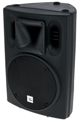

[ Imagen externa no disponible ]ya se kual me voy a pillar..THE BOX PA302 A
the box PA302 A active 2 way biamped fullrange Box, 12"/Horn 55x55°, 300W Bass + 100W treble, 50-18kHz/-3dB, 2-Band EQ, XLR input mic/line, switchable low cut at 120 Hz, 60x41,5x39cm (HxWxD), 23 kg
3476b2f0122512db0bc3e701d261a-379682.jpeg con uno tendre suficiente???
PenalDrum
por el 01/08/2007
Wenas, si es pa ensayos y pequeños bolos si, desobra.
