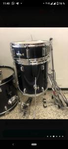

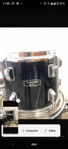

Este finde me acerqué a Figueres y cargué una Mapex Tornado de segunda mano en el coche. Como me resultó megaeconómica voy a tratar de experimentar todo lo posible para conseguir sacarle un buen sonido. Aqui os paso una lista de lo que voy a hacer, por si me quereis retar más allá:
1. Cambio de parches batientes por evans G2
2. Añadir aislante intermedio a bellotas y herrajes en contacto con los cascos
3. Aceitado de cascos y encerado bordes.
4. Añadir anillos de refuerzo a todos los cascos.
5. Rehacer cantos a 45
6. Drum port o equivalente chino a bombo.
7. Sustituir sistema bordonero en caja por un millenium o algo que no vibre solo. (tengo que decir que afinada a 300 y pico Hz ya no consigo que cada bellota me de la misma respuesta con el Tune Bot, imagino que tiene un limite)
8. Sustituir bordonera
9. Incorporar bordonera en base de 14.
10. Poner bocha missing en pedal (muy cutre el pedal, estoy por tirarlo al container)
11. Revinilado? no me desagrada el color royal navy.
12. ¿Tu que más le harias? No vale decir que al container, se valiente y opina.

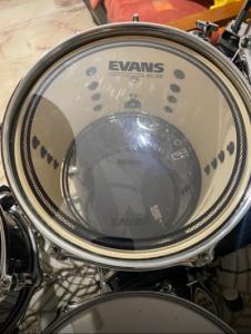

Hola pues yo tengo una Mapex tornado desde hace unos meses,(soy principiante y es mi primera batería) me la aconsejaron, la compré y no me disgustaba, los platos si la verdad.
Entonces poco tiempo después me empezó a llamar la atención esto de sacarle el mejor sonido posible, a raíz de ver vídeos en los cuales está batería sonaba bastante bien.
Lo primero que hice fue cambiar los parches de los toms por unos enas ec2 y ec reso.
Llegado a este punto noté que se desafinaba con facilidad así que tomé la decisión de cambiar los aros, les puse unos aros triple flanged de 3mm, las bellotas por unas sparedrum tube y cambió bastante el sonido, ya me iba acercando a lo que yo estaba buscando.
La caja le puse un parche batidor evans hd dry, resonante evans hazy 300 y le cambié la bordonera por una puresound de 24hilos,
También le cambié los aros por el mismo modelo que puse en los toms.
Cambie las bellotas por unas rogers de fundición.
A continuación decidí cambiar el set de platos por unos paiste pst5 mediun, añadiendo un segundo crash 17” también pst5,
Después noté que el bombo sonaba poco, con respecto al resto de la batería (si es verdad que el bombo tenía dentro toallas para apagarlo un poco) le quite todo de dentro y no me gustó mucho el sonido, así que le monté un batidor powerstroke 3, conseguí un parche resonante con el logo antiguo de mapex y agujero grande en medio,creo que es del modelo mars, por último le metí al bombo un apagador kicker 2.0, da un sonido bastante gordo.
Más tarde cambie los aros del bombo por unos de madera,garras y bellotas.
Sustituí también los parches por unos evans emad y emad resonant
Los herrajes Tama rosdpro
4 soportes jirafa
Soporte de caja
Sillin
Pedal bombo iron cobra 600
Soporte hi hat iron cobra 600
Después de todo esto, me encanta el sonido que tiene. Logré sacarle un sonido bastante gordo.

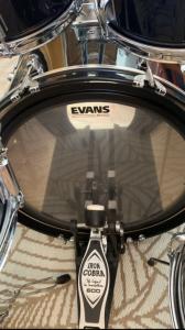

Los herrajes de mi batería son bastante malos,
Si mejoro un poco el pedal de bombo y soporte de hi hat además de disfrutarlos creo que me facilitará en ciertas técnicas que con los que trae de casa me cuesta bastante.
El lunes me llegó, un pedal iron cobra 600 y nada que ver.

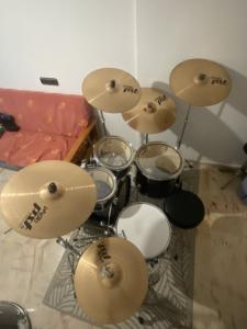

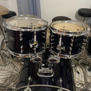

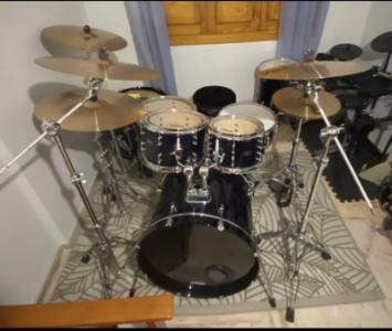

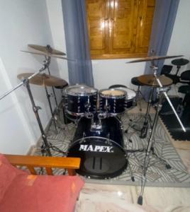

Hola, estoy terminando la modificación de mi tornado:IMG_3671.jpeg
Cambio de aros Gibraltar tripleflanged de 3mm,
Bellotas y tornillos negros de bombo, toms, caja.
Bordonera puresonud de 24 hilos.
Pedal de bombo y soporte de hi-hat iron cobra 600.
2 soportes de platos Jirafa tama HC83BW Roadpro boom.
Set platos paiste pst5 crash 16”,17”,18”
Hi hat 14”, ride de 20”.
Parches toms: evans ec2 y ec reso.
Parche Caja: evans HD dry y evans hazy 300
Parche bombo: evans emad.
En el interior del bombo le puse un kicker 2.0 (creo que no me olvidé nada)
Falta por poner parche emad resonant para el bombo, un cencerro, una pandereta para el hi hat y soporte de caja tama Roadpro.
La batería suena brutal.
