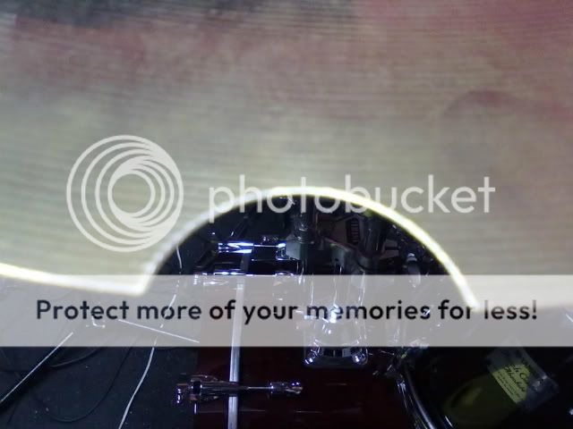

Ya tengo el plato reparado con una media luna, me lo han hecho con una maquina que corta con agua a presion, el corte es muy preciso. Aqui os pongo una foto, aunque es de movil y no se aprecia muy bien, cuando le haga otras mejores ya las pondré. El plato vuelve a sonar de lujo. Un saludo.

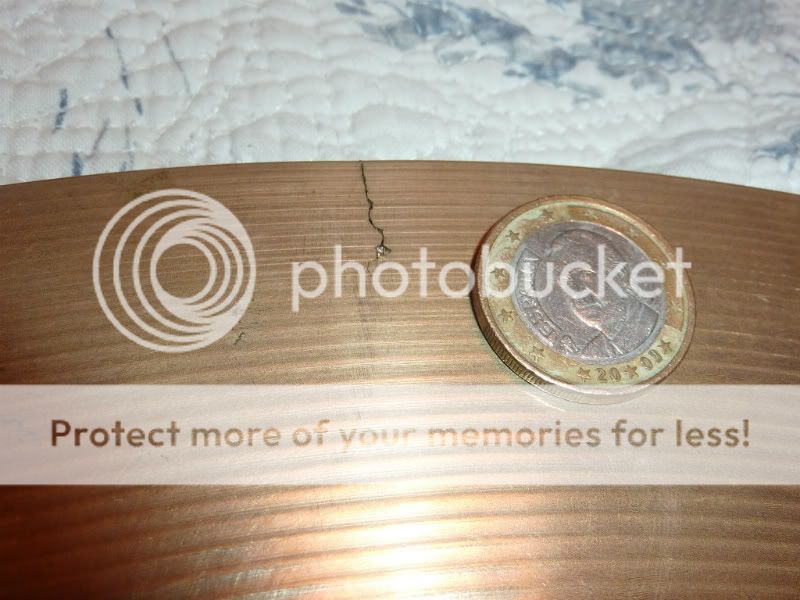

La rotura
La reparacion

Una pregunta sobre la rotura, porque se habla mucho de por qué se rompen los platos pero por lo visto no está tan claro que haya un motivo concreto.
En tu caso, viendo la foto de la grieta en el plato, parece que a los pocos milimetros de donde se inicia hay como un golpe puntual, o bien un grano de material diferente al resto. ¿es un efecto óptico de la foto o efectivamente tuvo algún golpe, o tenía ese defecto en el material?
Me parece interesante para observar cosas similares a la hora de comprar un plato y poder evitar problemas.

Hola Patoncio, no sabría decirte el porqué de la rotura, y más teniendo en cuenta que he estado dandole caña con esa raja mas de un año y nunca fue a mas, pero si que influia en el sonido, de ahí la reparación. Ese desportillado quizas sea del uso del plato una vez roto, ya que al principio solo tenia una raja limpia, por lo que no lo considero causa, si no efecto de posteriores golpes. Un saludo
