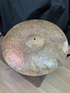

El sábado estuve en Barcelona y eché 4 horas probando más de 80 platos de Pergamon (la marca de Mauricio Chávez ) con él y es una animalada lo que sabe de platos y cómo los escucha y te asesora. Me llevé unos cuantos platos. Ya haré mis reviews jeje.

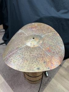

Yo quiero ver uno de los platos que martilleas tú a mano Mauricio Chávez, que el otro día vi por instagram uno y tenía muy buena pinta!

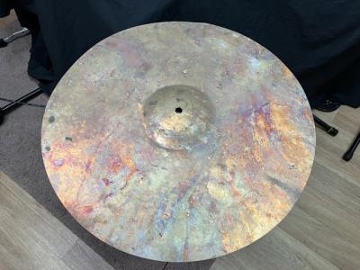

tweety ! Pues justo hace unos días tuve un hueco para meterle mano a uno de los blanks que tengo en el local. Os paso fotos! Aún estoy trabajando en él pero a ver si le puedo hacer una demo la semana que viene ya que necesita reposar unos días.
La cosa tiene truco. El metal opone resistencia, tiene una propiedades físicas particulares y todo lo que hagas en un punto del platillo, inevitablemente afecta al otro. Es toda un ciencia que estoy descubriendo con el tiempo y es apasionante.
Cuando tenga el taller al 100% te pego un toque tweety ;)

Fascinante tío. O sea, es un poco como cuando afinas un parche? Que llegas a un punto en un sitio pero tienes que seguir toqueteando el resto de la circunferencia porque te "desafina" otras partes?
Me flipa lo de que haya que dejarlo reposar. Como si hubieses hecho una tarta de queso!
Por cierto, tiene muy buena pinta eso! La primera foto es el "blank"?

Más o menos! Cada golpe que das influye en el plato vertical y horizontal del plato, además al rededor de cada punto en específico. Como una gota que cae en agua estancada. Y sí, lo que hagas en un lado, influye en otro. No necesariamente para ir a arreglarlo, pero tiene un efecto en su conjunto. Es fascinante, sí.
Tiene que reposar porque lo dejas "calentito" y tiene que acabar de ajutar toda la "tensión" que le acabad de dar - por tanto, el sonido cambia de un día a otro.
Sí! La primera foto es del blank. Este tiene la campana hecha. Es má plato de lo que se vé y muchos tienen curvaturas raras hacia los bordes con las que hay que ir con cuidado también. Ya os pasaré más fotos si a alguien le interesa.
