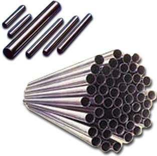

el tubo tiene q ser de 38,1mm para q agarren las grapas.
suele costar algo mas de mil duros unos 6 metros creo recordar...y muchisimo mejor tubo q el q viene en los q venden (mas pesado pero mucho mas resistente)
lo venden en metalisterias, almacenes de hierros, ect etc

los tubos esos de que son? de acero , de hierro o de que ? , yo estube dando vueltas preguntando en mogollón de sitios ,y de aluminio solo encuentro de 3,5 y 4cm
Drum
por el 05/02/2006
de acero inoxidable son :wink:
